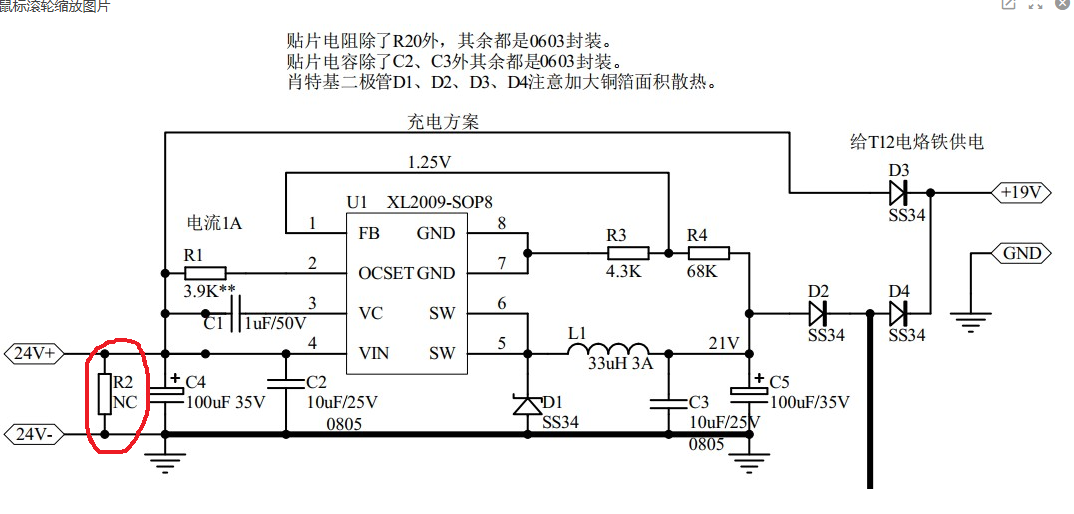

发表于 2025-8-2 19:29:25 | 显示全部楼层
梁*** 发表于 2025-2-27 09:07
用一节3.7V的电池升压到20V,理论上可以,但是你要满足几个条件:容量要足够大,内阻要足够低,20V时启动 ...
梁工:R2的数值是多少?谢谢 NC.PNG
不用焊接。NC,就是不连接的意思。  详情 回复 发表于 2025-8-2 22:28

发表于 2025-8-2 22:28:07 | 显示全部楼层
ccczzz*** 发表于 2025-8-2 19:29
梁工:R2的数值是多少?谢谢
不用焊接。NC,就是不连接的意思。
