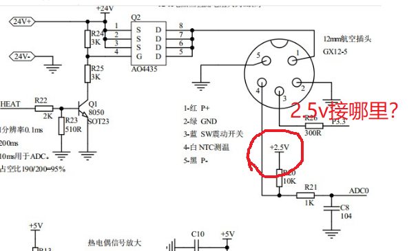

发表于 2025-6-23 10:41:17 | 显示全部楼层
梁工,这个+2.5v接哪里?谢谢。
整理原理图时网络去掉了,已经补上,可以重新下载文件。 [attachimg]105640[/attachimg]  详情 回复 发表于 2025-6-23 11:38

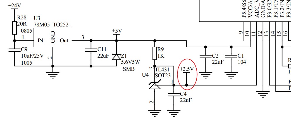

发表于 2025-6-23 11:38:44 | 显示全部楼层
ccczzz*** 发表于 2025-6-23 10:41
梁工,这个+2.5v接哪里?谢谢。

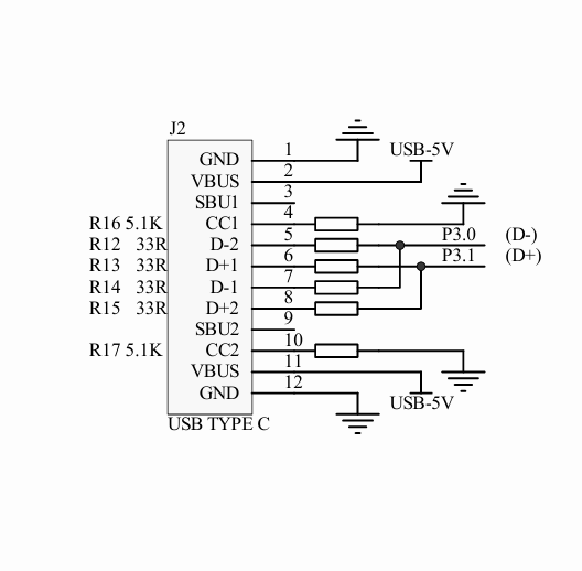

发表于 2025-6-25 07:48:38 | 显示全部楼层
USB-3.PNG 这种type-c 接口能直接用吗?
P3.0接D-,P3.1接D+,电阻要接吗?要-5v?
谢谢。
[attachimg]105961[/attachimg]  详情 回复 发表于 2025-6-25 11:41

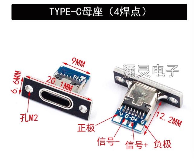

发表于 2025-6-25 11:41:45 | 显示全部楼层
ccczzz*** 发表于 2025-6-25 07:48
这种type-c 接口能直接用吗?
