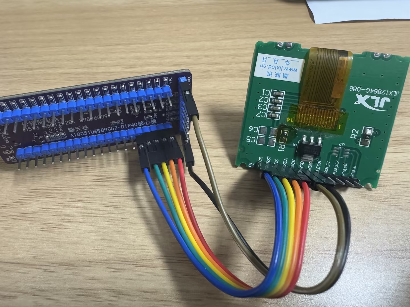

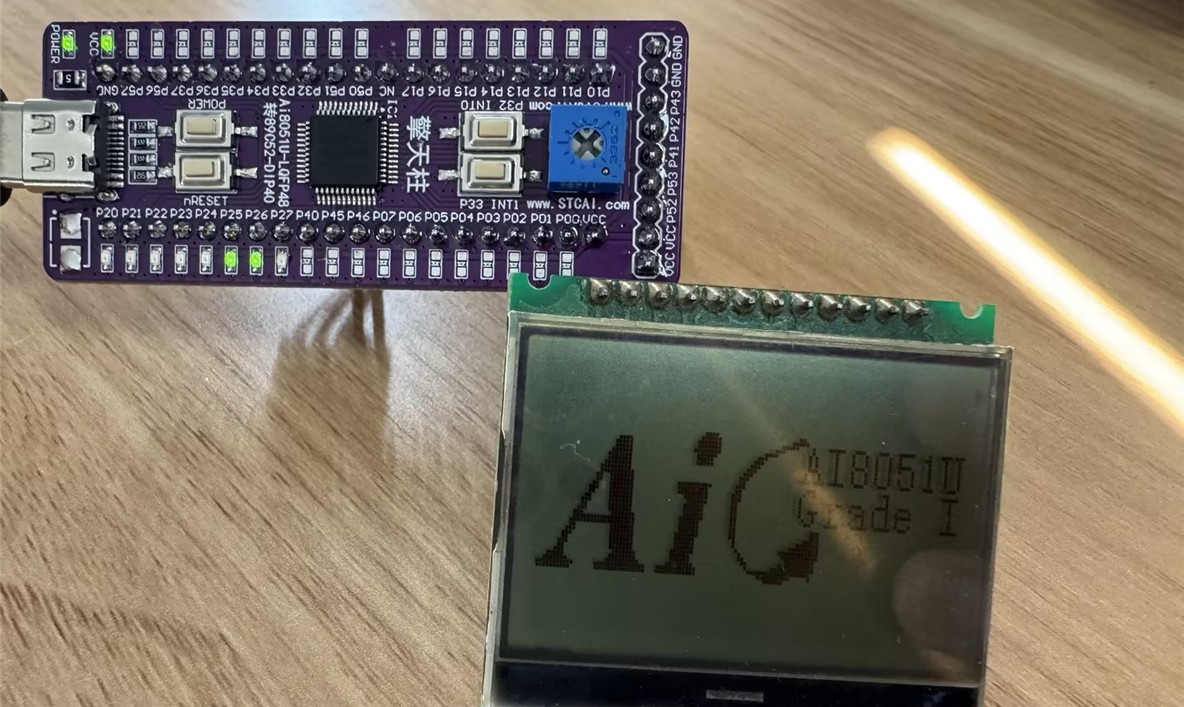

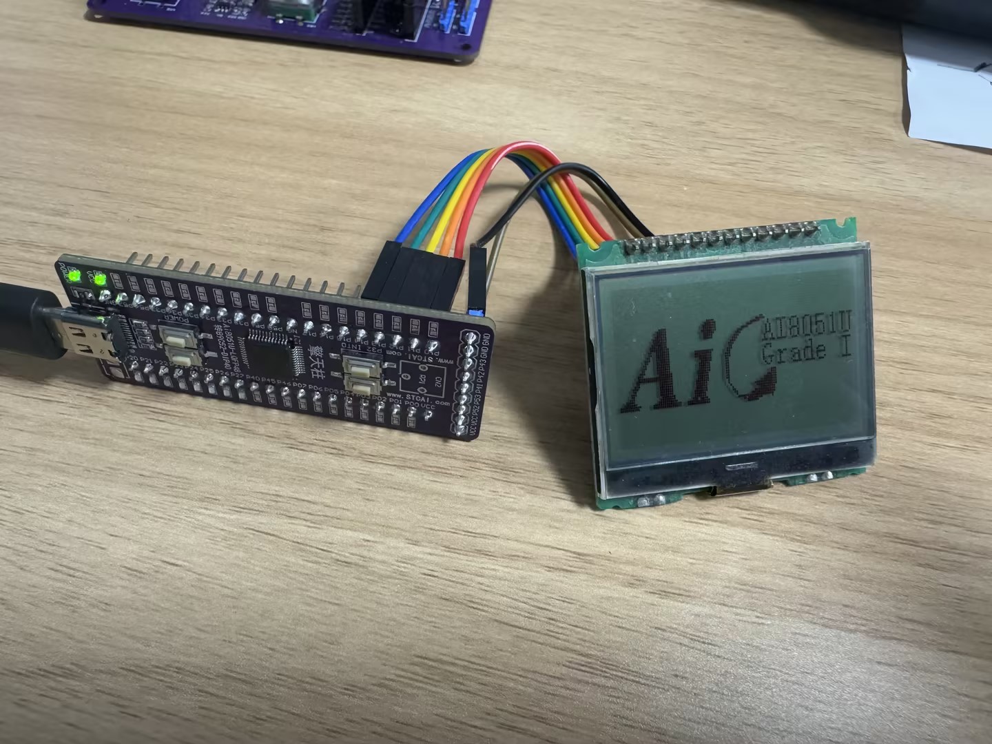

学习打卡记录一(2025-1-15)(首次使用AI8051U,用它驱动12864点阵液晶):
这几天陆陆续续弄了一下擎天柱,把周边引脚焊上插针,取P1.0-P1.4共5个端口,连接12864液晶的5个控制口(3线SPI口加片选和复位),VCC和GND给液晶供电,改了下原来的测试液晶程序,终于点亮了,而且用的是32位模式。调试中碰到的几个点说一下:
1、新的MCU的端口模式一定在初始化中要设置,以前的MCU端口默认准双向口,这个不是,如果不设置端口不能正常工作
2、编译option选项中很多设置和C51不一样,还没搞懂,就按例程里面的项目设置照抄
3、按住P3.2键,再按下POWER键后放开,等待ISP软件识别到HID口的连接就可以松开P3.2键,然后点击下载编程。这个顺序不能错。
4、C251编译时,不能用STARTUP.A51文件,不然编译报错。之前用C51写的时候默认有STARTUP.A51的
前天发的,帖子的格式老是搞不好,重新发一下

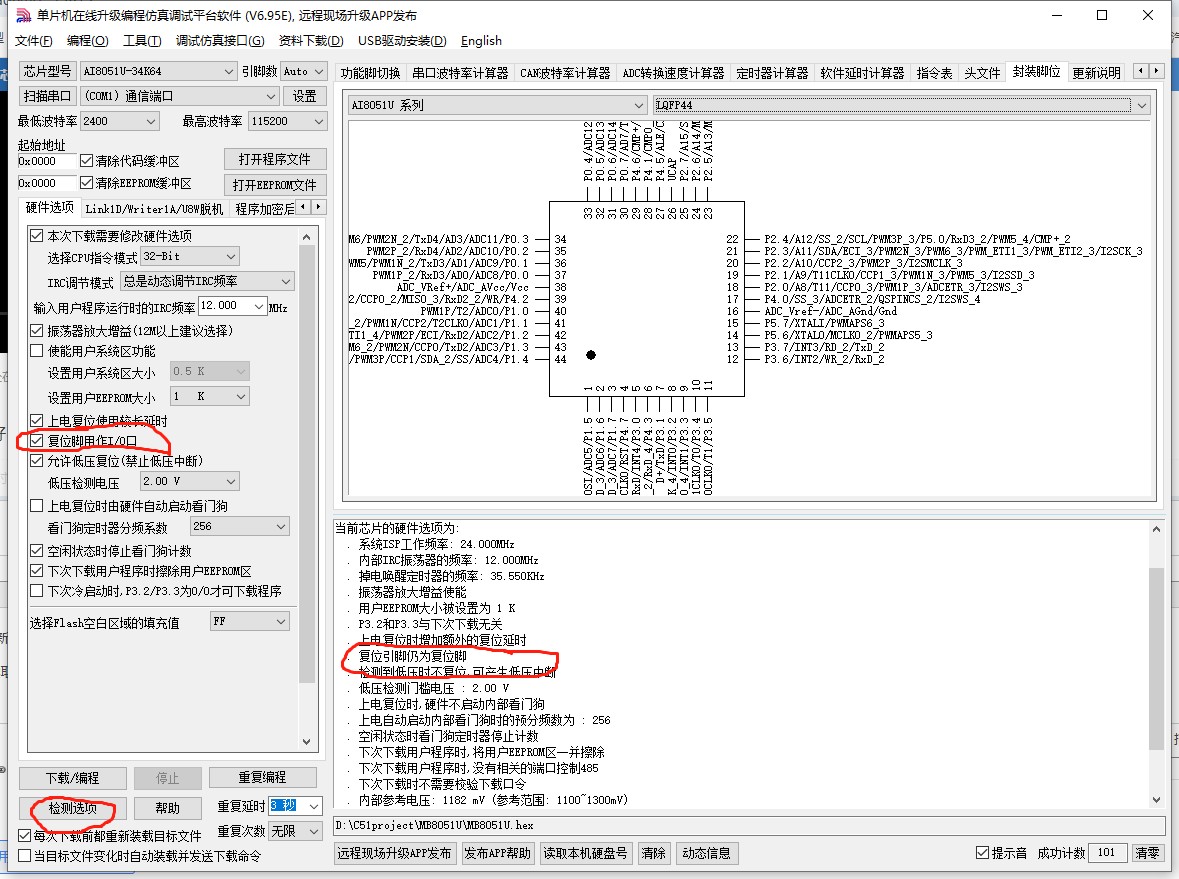

2、关于使用AI8051U代替12C5A60S2应用在原来的项目中,一是需要改一下硬件增加USBCAP,在26脚增加UCAP 0.1UF。电路更改后尝试USB直接下载,结果只能读取选项,不能USB下载。见上面的帖子
自己查了好几遍电路,也反复翻看了DATASHEET里面关于下载的章节(STC的DATASHEET你懂得,几千页翻得我头昏眼花),毫无头绪。直到年后回来又开始折腾,打开ISP软件发现重要提示,原来是这个批次的芯片固件出问题了,不能USB下载,只能串口下载。我去怎么运气这么背,刚好我申请的就是这个批次的样品,难怪怎么也搞不定USB直接下载。
联系客服经理,确认是这个情况,重新申请寄来样片,更换上去立马正常USB下载,我服了!!!
但是ISP下载软件还是有BUG,就是读取MCU选项的结果仍然不准确,比如我明明选择了“复位脚作为IO口”,但是检测选项的结果仍然是“复位脚仍为复位脚”,不知道这个BUG什么时候能够解决掉。

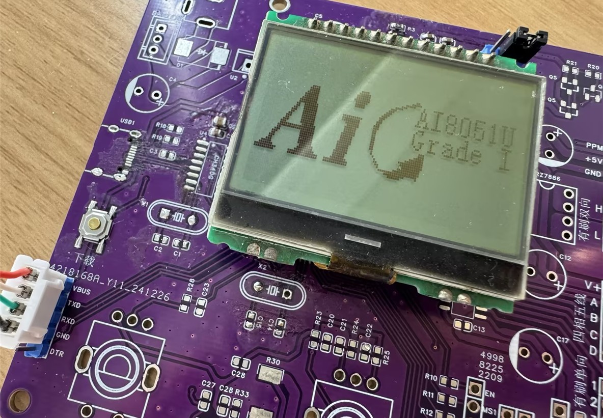

3、现在使用32位编译器进行程序编译,无论是原项目的板子还是擎天柱的板子,都能正常使用了,测试了驱动液晶屏的程序,一切正常。后面就是逐步跟着视频教程慢慢提升编程应用水平。
