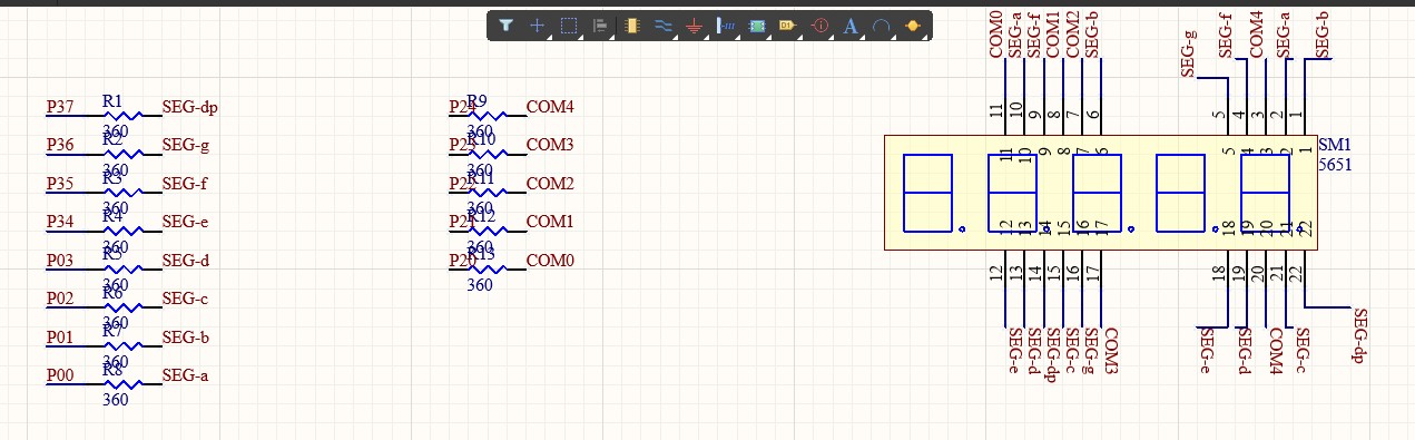

截图202501151230478074.jpg 用单片机:8H4K32TL直接驱动数码管,这个管脚定义是不是错了,请大神指点一下

LQFP32和QFN32应该是这样没错。其它规格就不是

大师左边的一排是不是必须用一个口,而我是用了两个口,这样不行是吧

你用硬件直接驱动,按手册接线,

COM不要串电阻,否则亮度不均匀
