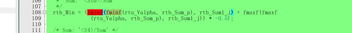

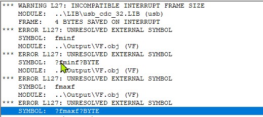

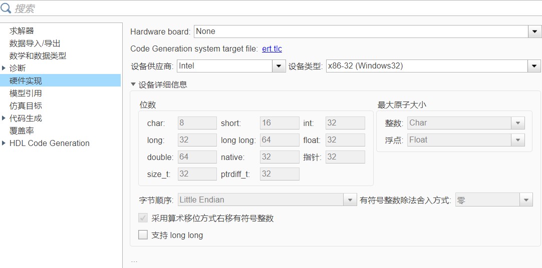

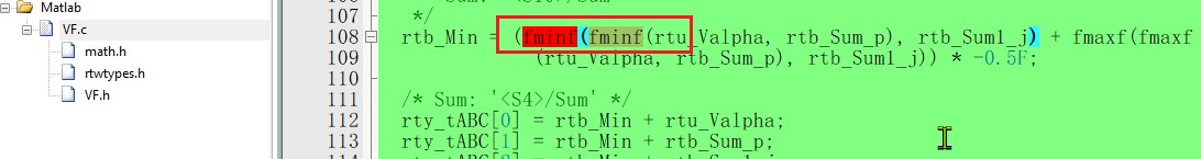

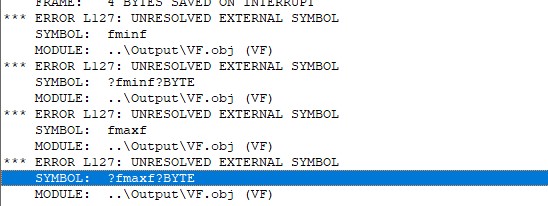

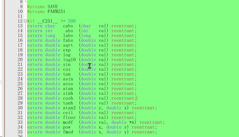

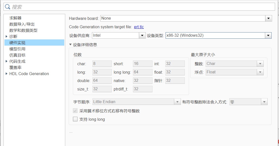

各位请教一下,我使用mbd开发,使用simulink生成控制代码,simulink模型生成代码配置选了intel的x86-32,但是融合到我工程里面,发现包含的math.h里面很简单,没有模型中用到的限幅那几个标准库函数。想问问是不是裁剪了这个库,然后是不是不支持。

这个属于Keil自己实现的库,如果想要使用fmax和fmin,可以直接使用宏定义比较来限幅。需要自己实现其他没有的部分

王*** 发表于 2025-1-15 12:27
这个属于Keil自己实现的库,如果想要使用fmax和fmin,可以直接使用宏定义比较来限幅。需要自己实现其他没有 ...
OK,加了
