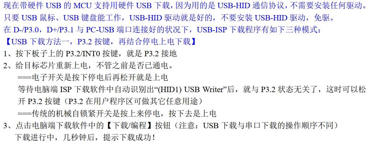

擎天柱通过TYPEC USB线直接连接,按住P3.2键,再按电源键,松开电源键,ISP软件识别到HID口,放开P3.2键。

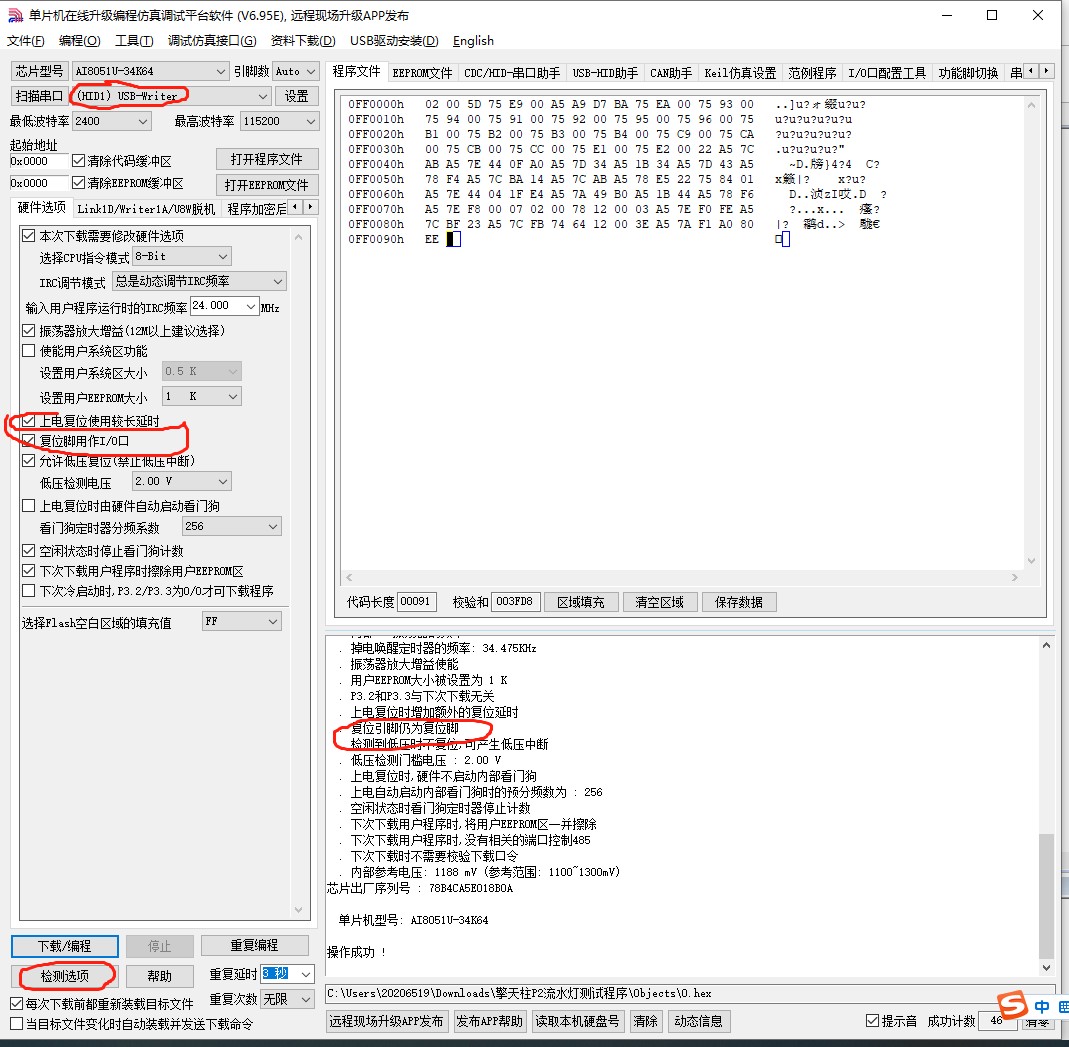

点击检测选项按钮,得到的选项中复位口的状态总是显示“复位引脚仍为复位脚”,不管前面的硬件选项设置如何都不变。
如果用USBLink1D 通过串口连接擎天柱就没有问题

意思是USB线直接连接改不了复位脚模式,Link1D连接能正常改复位脚模式,对吗
怀疑是显示的问题  发表于 2025-1-15 11:58

注意该选项重新上电生效

已查,显示问题,下次改
肯定设成功了

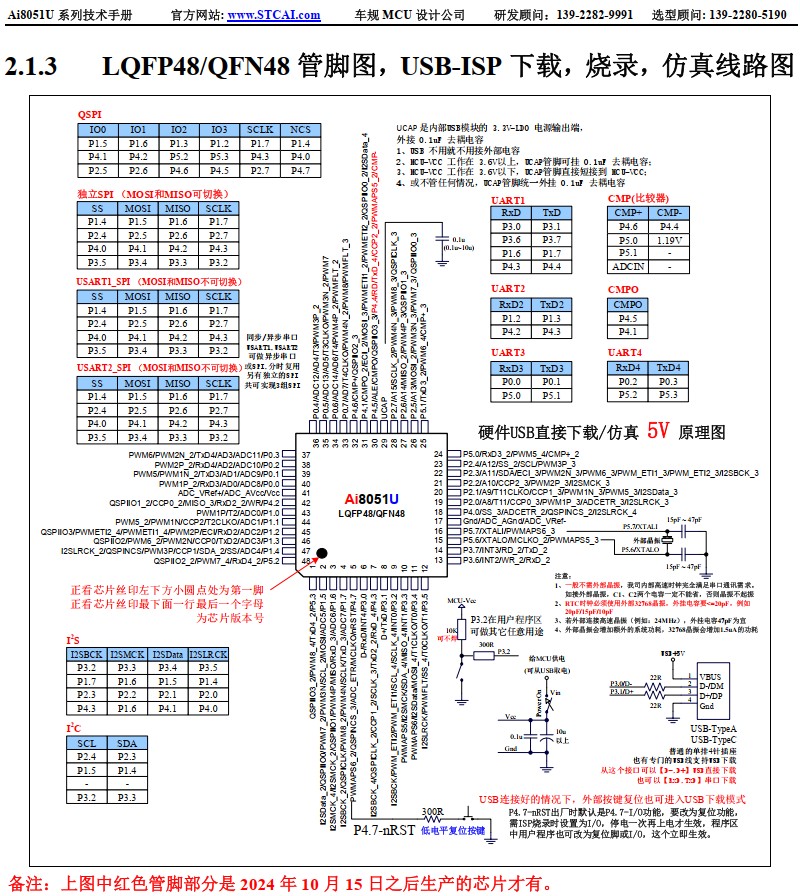

用AI8051U只接PIN2PIN代替12C5A60S2,LQFP44封装的,电路上完全参考擎天柱,把AI8051U焊在原来使用12C5A60S2的板子上,用USB线直连AI8051U,能读取检测选项,但是下载不行,总是提示“下载失败 !”
然后用USBLink1D连接串口下载成功,但是用8位模式下载原来的12C5A60S2程序不能正常使用,重新按8位模式编译后也不行,不知道问题出在哪里?

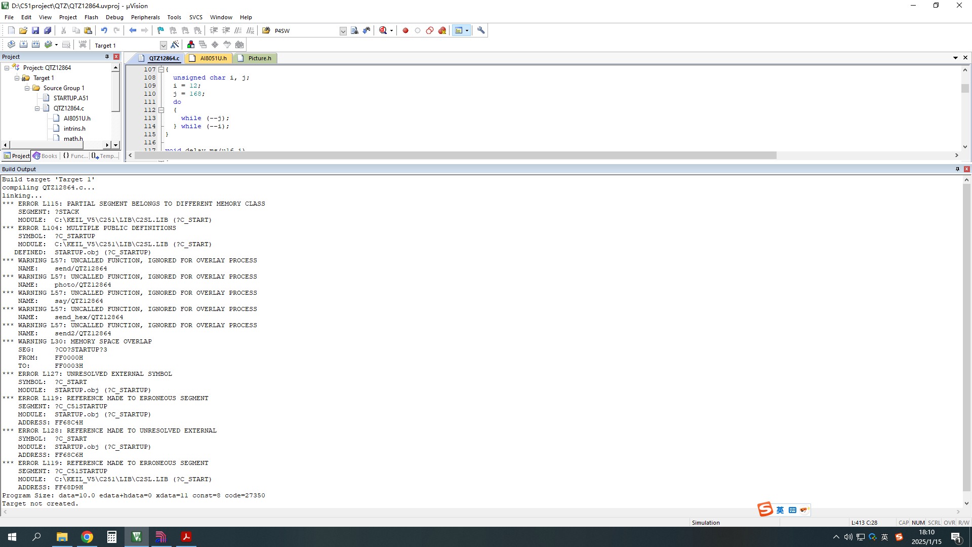

首次用C251编译,出错,请问这些是怎么回事?怎么处理?
