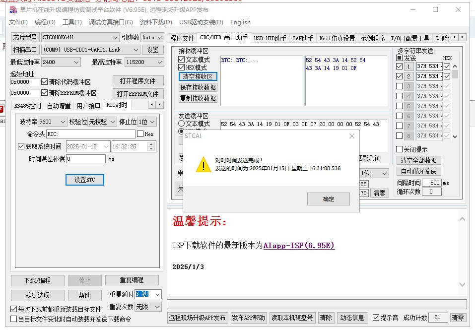

RTC对时功能,有人用过吗,感觉不太正常

 楼主| 发表于 2025-1-15 16:32:57 | 显示全部楼层
Debu*** 发表于 2025-1-15 15:59
可能是你工具的问题,我用Link1D测试正常
我的Link1D还是一样的有问题,两个串口都试过的

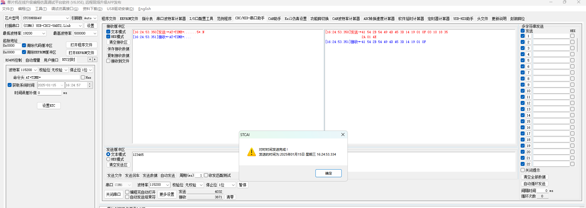

发表于 2025-1-15 16:33:39 | 显示全部楼层
[quote][size=2][url=forum.php?mod=redirect&goto=findpost&pid=140384&ptid=13810][color=#999999]DebugLab 发表于 2025-1-15 15:59[/color][/url][/size] 可能是你工具的问题,我用Link1D测试正常[/quote]
我也找了一个link1d 不行0.0.。。看来和转换器没关系?和电脑有关系?

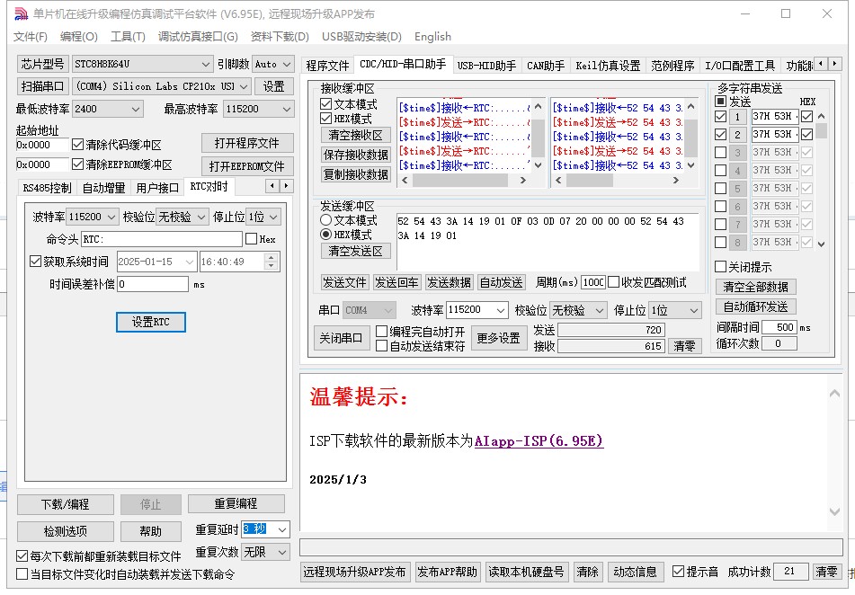

 楼主| 发表于 2025-1-15 16:40:30 | 显示全部楼层
你这也有问题

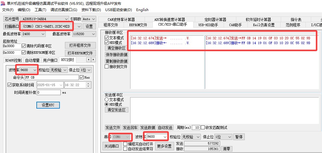

 楼主| 发表于 2025-1-15 16:41:50 | 显示全部楼层
我发现和波特率有关系,38400,115200都可以,9600偶尔正常,大部分不正常

发表于 2025-1-15 16:44:32 | 显示全部楼层
诶,,,算了 ,我觉得没必要纠结这些东西了,,,正常使用没问题就行

 楼主| 发表于 2025-1-15 16:44:58 | 显示全部楼层
再次多次测试,确实和波特率有关系,之前我多半是在9600下测试,中奖了
