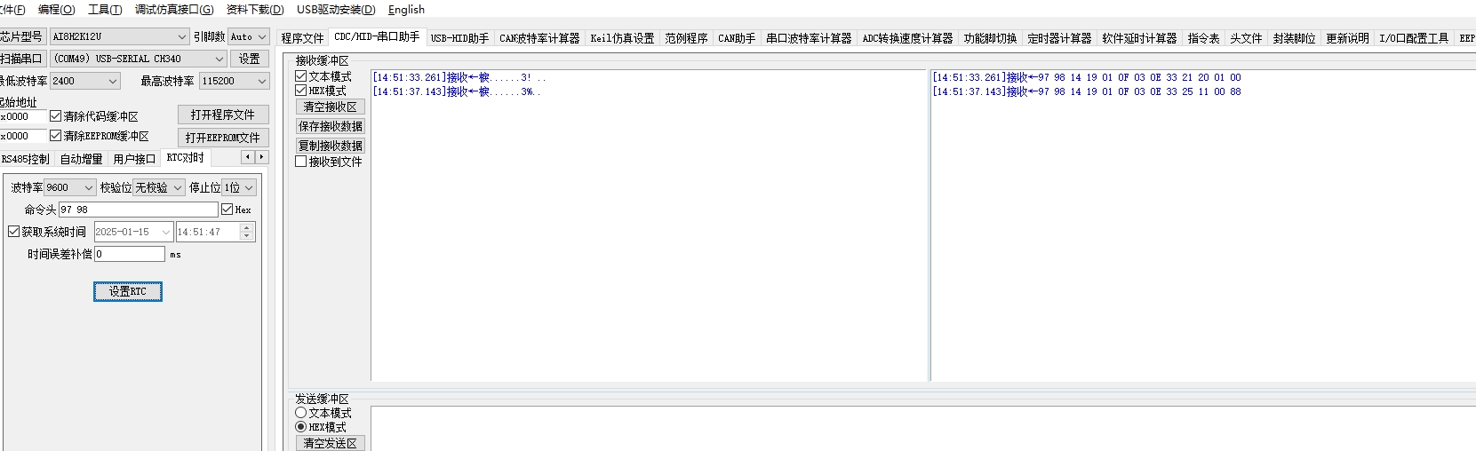

RTC对时功能,有人用过吗,感觉不太正常

我现在不接收,只是把串口接收与发送短接,测试发送了什么数据,但接收与发送的数据不一样 ...
简而言之,,你转换器的用法有问题,,,要不你就用两个转换器,,RTC对时用一个COM口,,右边串口调试助手用一个COM口,,,要不就用虚拟串口软件,虚拟出来两个相连的COM口,,

 楼主| 发表于 2025-1-15 14:37:57 | 显示全部楼层
_奶*** 发表于 2025-1-15 14:33
简而言之,,你转换器的用法有问题,,,要不你就用两个转换器,,RTC对时用一个COM口,,右边串口调试助 ...
感觉这个是最大的可能

猜测,左边RTC对时发送出数据,切换(?)到右边串口调试助手 处理接收的数据时有问题?
那么如果我左边用很高的波特率发送RTC对时命令,,,让数据在切换(?)应用时就让硬件接收完成,是不是再右边就能正常显示了呢?
可行?  不清楚软件内部是怎么实现的,,,,虽然右边已经开启了串口,但是左边点击设置RTC后,转换器还是按照左边设置的波特率发送数据,,,

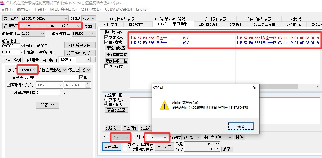

发表于 2025-1-15 14:49:00 | 显示全部楼层
Ayb_*** 发表于 2025-1-15 14:37
感觉这个是最大的可能
你把RTC对时这里的波特率选择最大的,,然后再点设置RTC试一试

 楼主| 发表于 2025-1-15 14:56:43 | 显示全部楼层
还是一样的,用两个串口助手应该是没有问题的,但偶尔正常容易迷惑人

发表于 2025-1-15 14:58:29 | 显示全部楼层
那可能是别的什么原因,,,但是使用两个COM口这个是绝对没问题的

发表于 2025-1-15 15:59:18 | 显示全部楼层
可能是你工具的问题,我用Link1D测试正常

发表于 2025-1-15 16:21:43 | 显示全部楼层
试一试9600?
