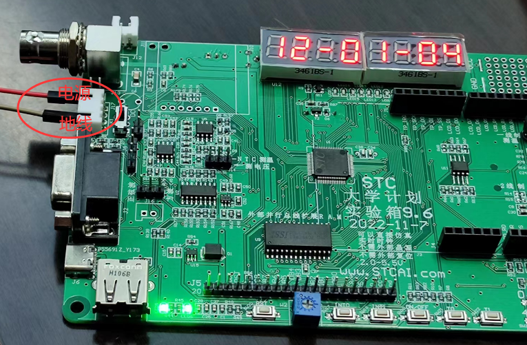

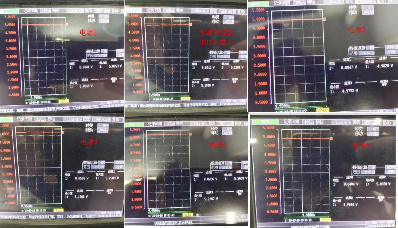

图片是使用过的5个电源和能正常驱动的USB端口。。。我手上也有屠龙刀那实验板是没有像STC32G实验箱那样外接相同电源无法工作的。

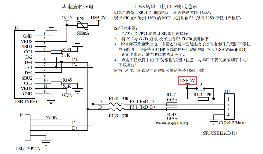

看内容感觉是说使用外接电源供电,屠龙刀板子可以正常工作,STC32G实验箱不能正常工作。两个实验板都是使用STC32G12K128芯片做主控。
实验箱的电路比较复杂,不是直接连接芯片的VCC,GND就能让外围电路都能正常工作,从USB-5V接入电源才能让整个板子运行正常。
实测效果如下:
