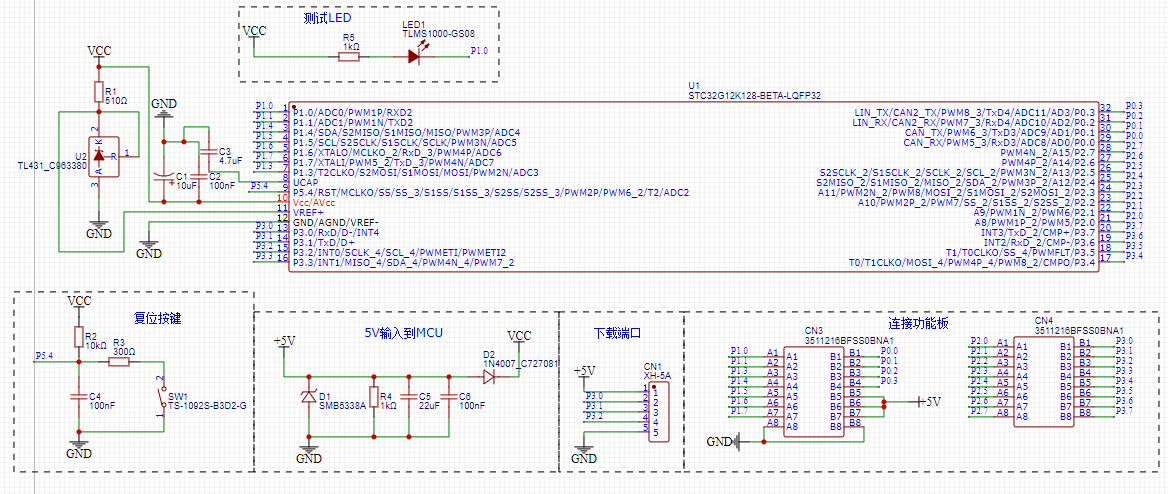

求助STC32G12K128使用外部电源无法正常工作

  【测试板能正常在电脑上烧录程序,并且烧录完成后能正常闪烁LED。但是使用5V开关电源或者直流稳压电源进行供电时,芯片不能正常工作(相同的程序和电路供电口也是相同位置,LED灯不会闪烁),手上也有块STC32G12K128实验箱也会有类似的情况】
你描述的:
1,你描述用测试板用电脑供电正常,你用其他的电源供电异常;
2,你测试板用其他的电源供电异常,你再说另外的实验箱异常
我的建议,不要讲实验箱,直接讲你的测试板
1,上你的测试板的原理图的PDF
2,  上你电源的实物图,和如何连接到你的测试板的,你示波器测试你的电源的图也发上来

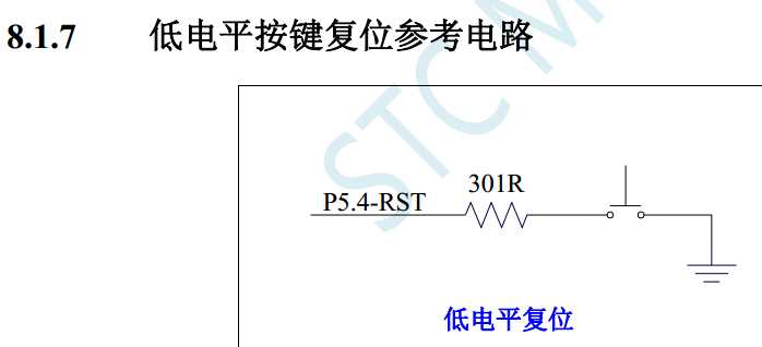

这电阻电容去掉,无任何价值
这2个图,不知是啥

:L我把USB口单独分了一块小板用来不同板的下载,其他板就留个Vcc P30 P31 P32 GND 的下载口,通常下载板不用看也可以

神*** 发表于 2023-3-15 21:23
这电阻电容去掉,无任何价值
那个复位电路是实验箱的原电路,只是下面的电容放错了
