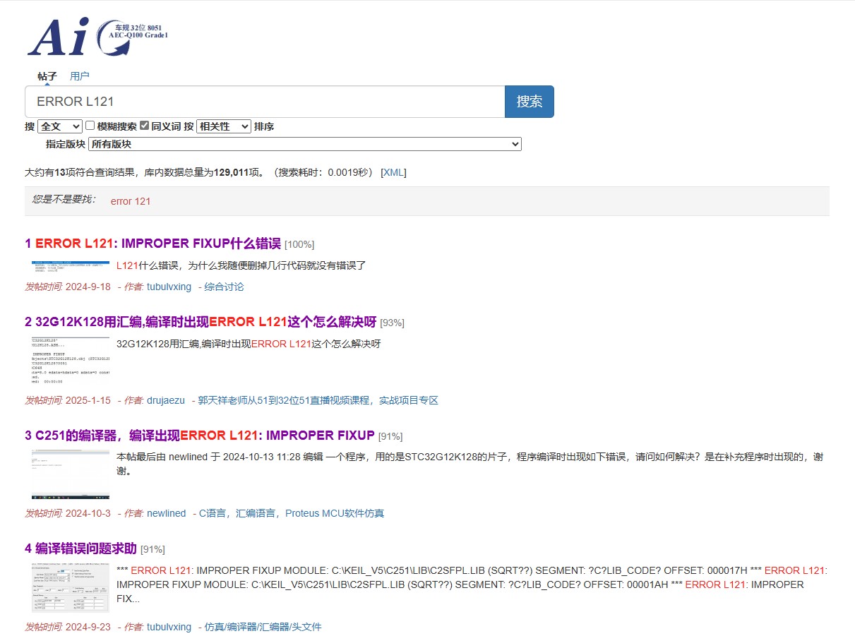

32G12K128用汇编,编译时出现ERROR L121这个怎么解决呀
CODE大于7015才会报错

搜索关键词查看相关帖子的讨论,可以根据他们的情况排查下

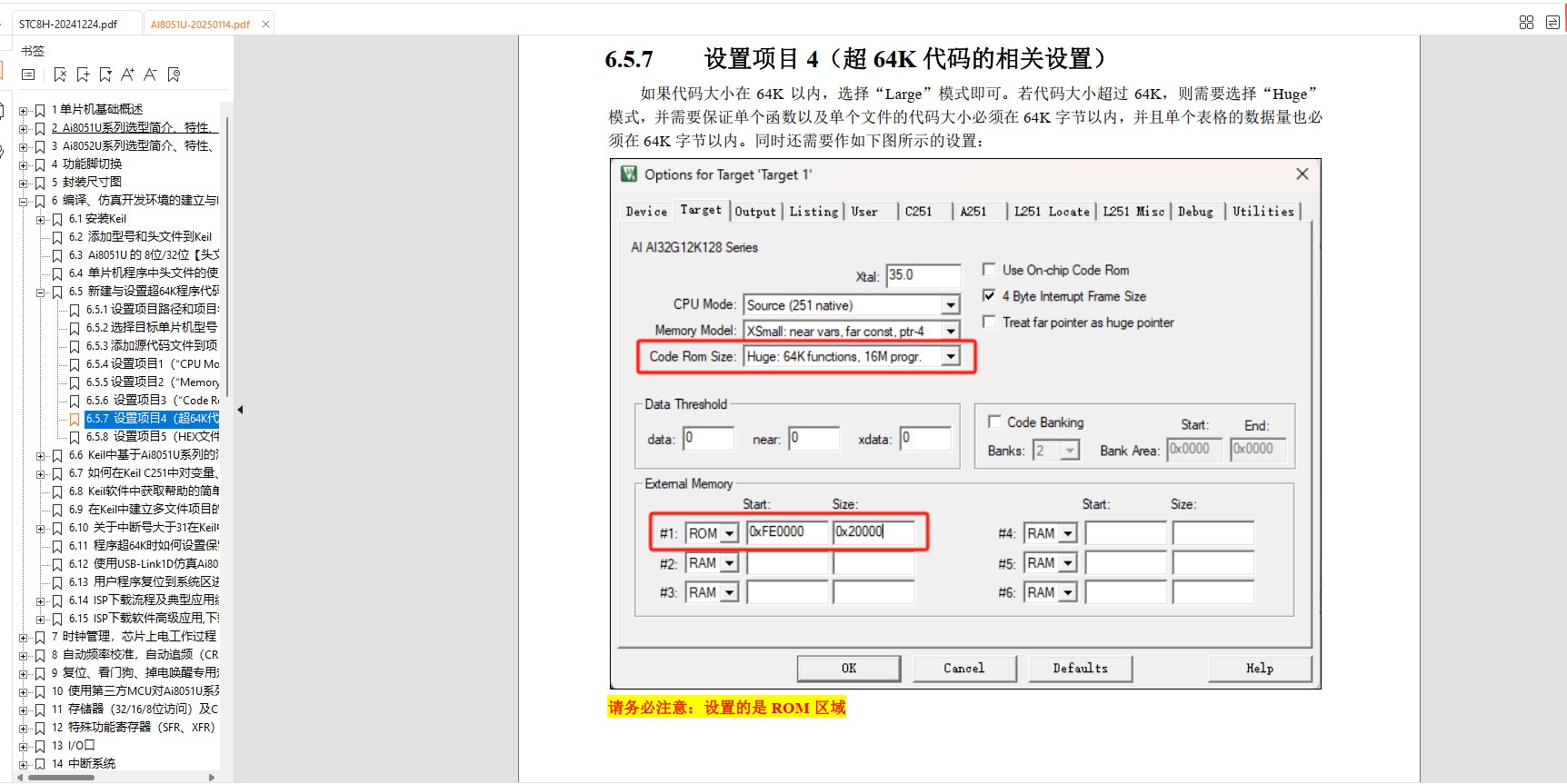

建议SJMP,AJMP改为LJMP或JMP,ACALL改为LCALL试试
