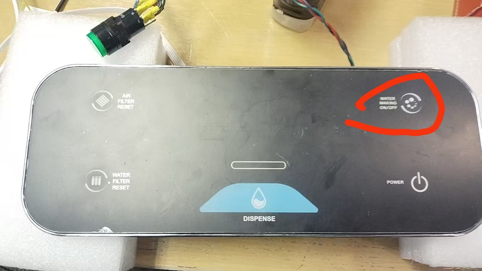

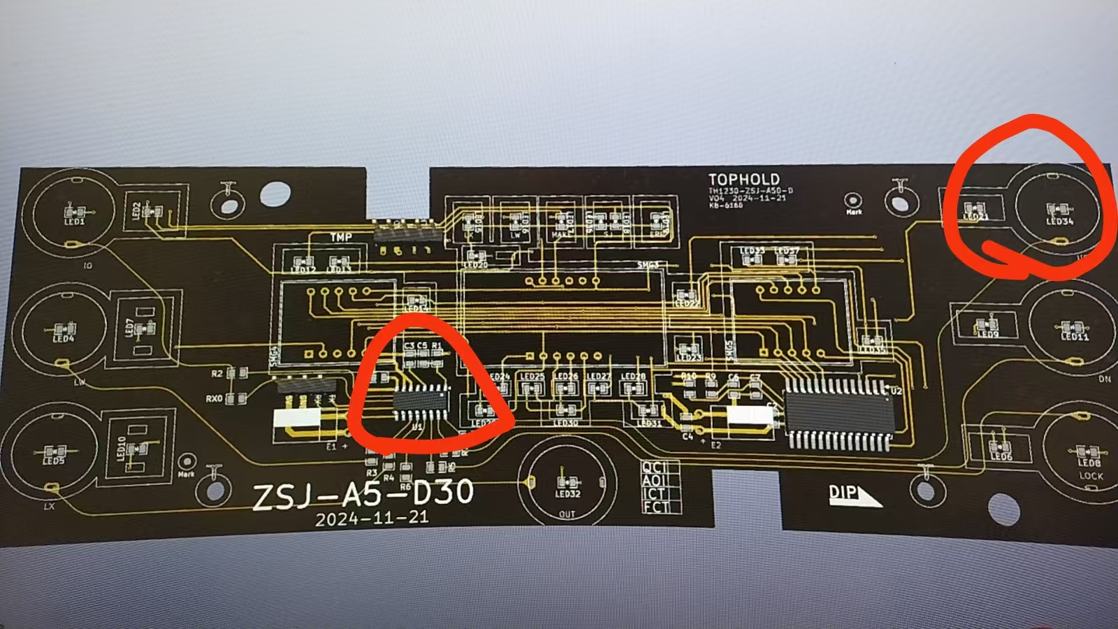

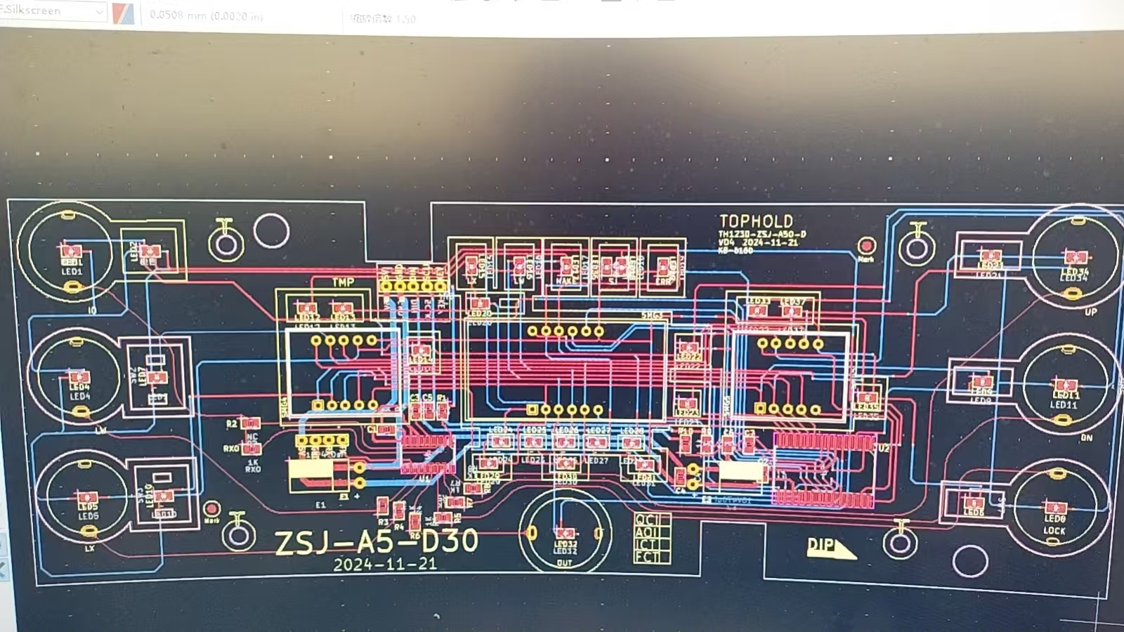

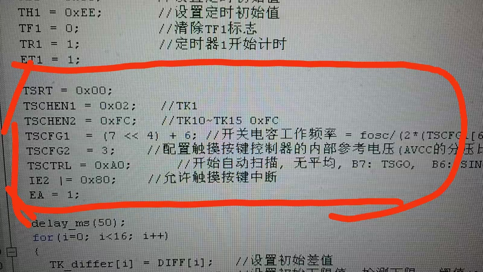

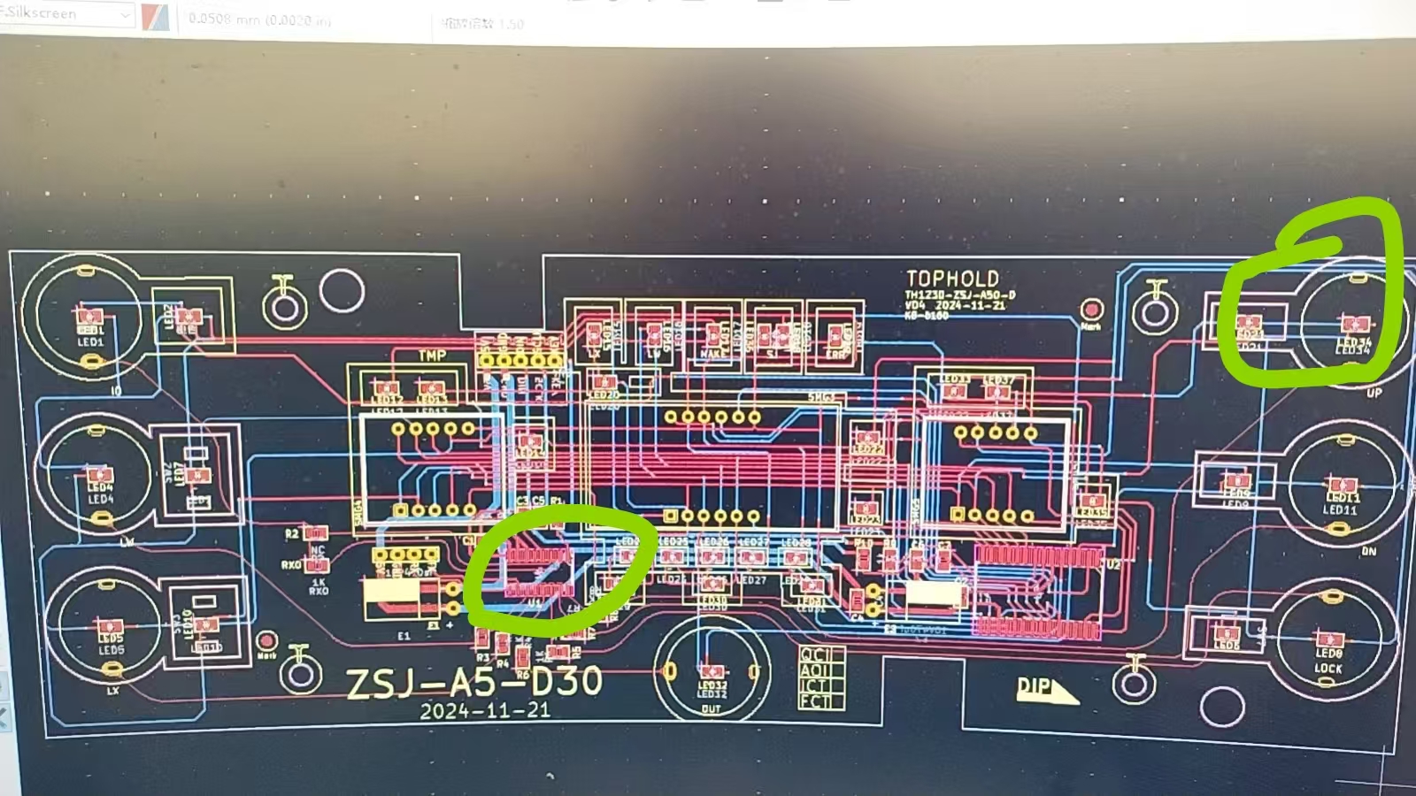

弹簧触摸按键,有个按键比较远,感应值比较低,阈值调低容易干扰,调高不灵敏。想请教有没有办法改善。
1.调整寄存器参数改善;
2.layout改善。
(电容用的10nF)
后附图片:
截图202501151122346552.jpg 截图202501151122436458.jpg 截图202501151122508525.jpg 截图202501151123048728.jpg

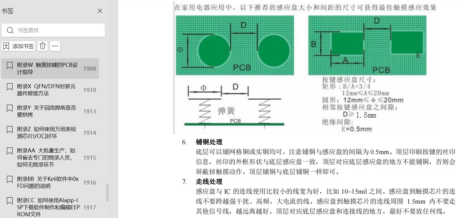

建议网状铺铜,规则设置铺铜到触摸网络1~2mm 触摸按键PCB无大面积铜是对的 触摸按键感应面,面积要尽量大,直径和手指接近,建议用带金属片的弹簧或喇叭口的弹簧,紧贴外壳,中间不要有空气 触摸按键网络避免靠近PWM  详情 回复 发表于 2025-1-15 11:57
7378
14037
发表于 2025-1-15 11:57:17 | 显示全部楼层
一只*** 发表于 2025-1-15 11:23
您好,图片加上了,麻烦帮忙看一下呢
触摸按键PCB无大面积铜是对的
触摸按键网络避免靠近PWM信号或其他高频信号网络

触摸参考电容范围 10nF~47nF,适当加大电容试试。

好的,感谢!走线线径有建议吗
10mil即可  详情 回复 发表于 2025-1-15 13:43

好的谢谢!走线线径有建议吗

10mil即可

设置规则,增加该IO走线所到之处的所有安全距离,包括铺铜的安全距离,减少分布电容,这样就能提高灵敏度啦。
