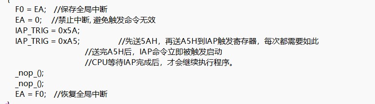

发表于 2025-1-15 11:20:19 | 显示全部楼层
麻烦分析一下原因

发表于 2025-1-15 11:45:43 | 显示全部楼层
程序看了,我主程序中除了没有关闭中断,其他应该都正确,但问题是设置参数都正确啊,为什么中途被改写了
