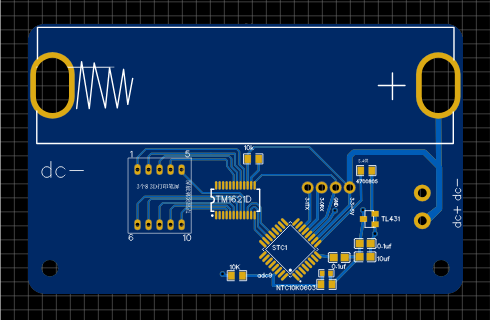

简单说明:
用的STC32G 电路PCB开源
代码已经多多写了注释。希望对你有用。希望有人看到我的付出
低功耗很简单。我写的也很简单。
ADC采样也简单。三组代码就够了。
TM1621D驱动LCD屏用了不到两个月自己就显示出来了也分享了。
NTC之前已经验证过了还可以。这次再验证一下。也还可以。
PCB也发。程序也分享。有缘自会看到。
PCB
PCB
PCB源文件立创.txt (261.28 KB, 下载次数: 121) PCB源文件立创.txt
STC32G驱动tm1621D显示LCD屏测NTC电阻并且实现低.rar (91.15 KB, 下载次数: 156) STC32G驱动tm1621D显示LCD屏测NTC电阻并且实现低
