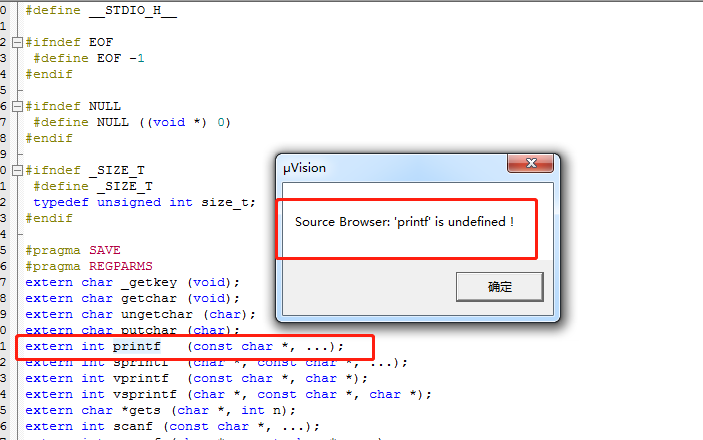

发表于 2023-3-15 19:46:08 | 显示全部楼层
zh*** 发表于 2023-3-15 17:41
也可改为printf("key_flag is %bd \n",key_flag);
可参考如下Keil有关printf的使用帮助
我找不到这个函数,这是什么原因呢?%bd 是表示什么意思呢?谢谢
