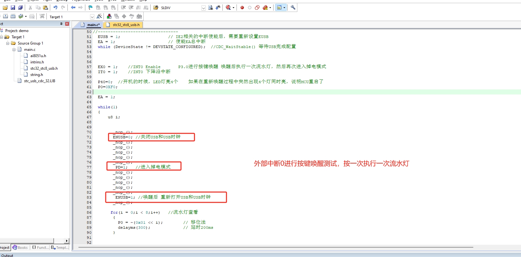

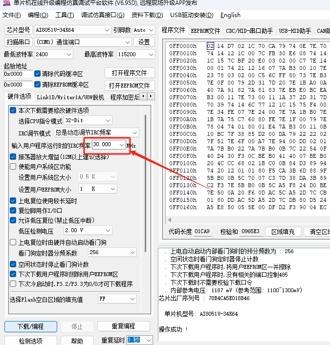

我的写法和你的一样。今天下午测试了很久,发现了一个问题。 当下载的时候选择35M的时候,外部中断唤醒 几次或者十多次就会 导致单片机重启(因为重启的时候会初始化4个灯同时亮),有时候甚至外部中断无法唤醒!!! 期间我怀疑是试验箱电压不稳定,然后我又外加了一组电源,发现还是存在重启的情况。   我用的是AI8051 V1.2试验箱测试[img][/img]
  然后我把晶振调到30M就正常了,你们可以尝试一下。      USB休眠与启动的时候,如果在主时钟35M无法稳定时这种情况下,我觉得手册上面应该写出来。 给其他朋友提个醒。

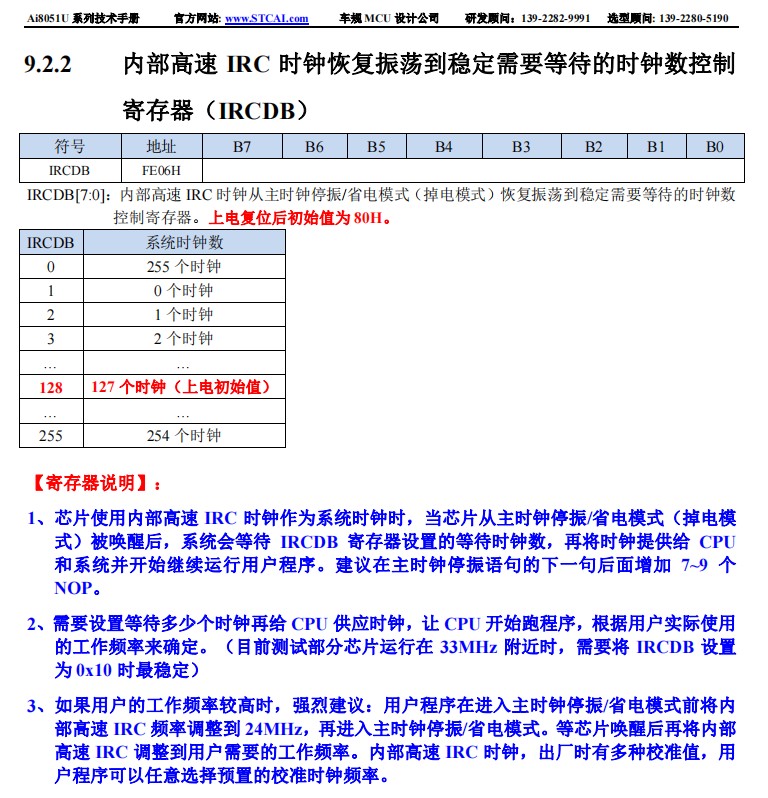

看规格书介绍,设置IRCDB试试:
