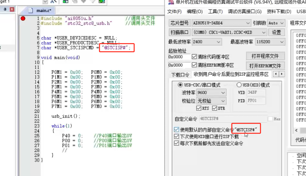

2.答这个其实就是个防呆功能,实现很简单,就是你”@STCISP#“,和之前已经下到板子里的程序命令一直就可以,也就是你之前是”@STCISP#“,那么你写的程序的Command也必须是”@STCISP#“。如果你想改,比如STC123,那你改完了之后,先用USB HI*方式先断电重写一遍,此后你再写入的话,你就用自定义命令“STC123”,就可以实现不断电写入程序了(我现在手头没有板子,至少我认为是这样的)。

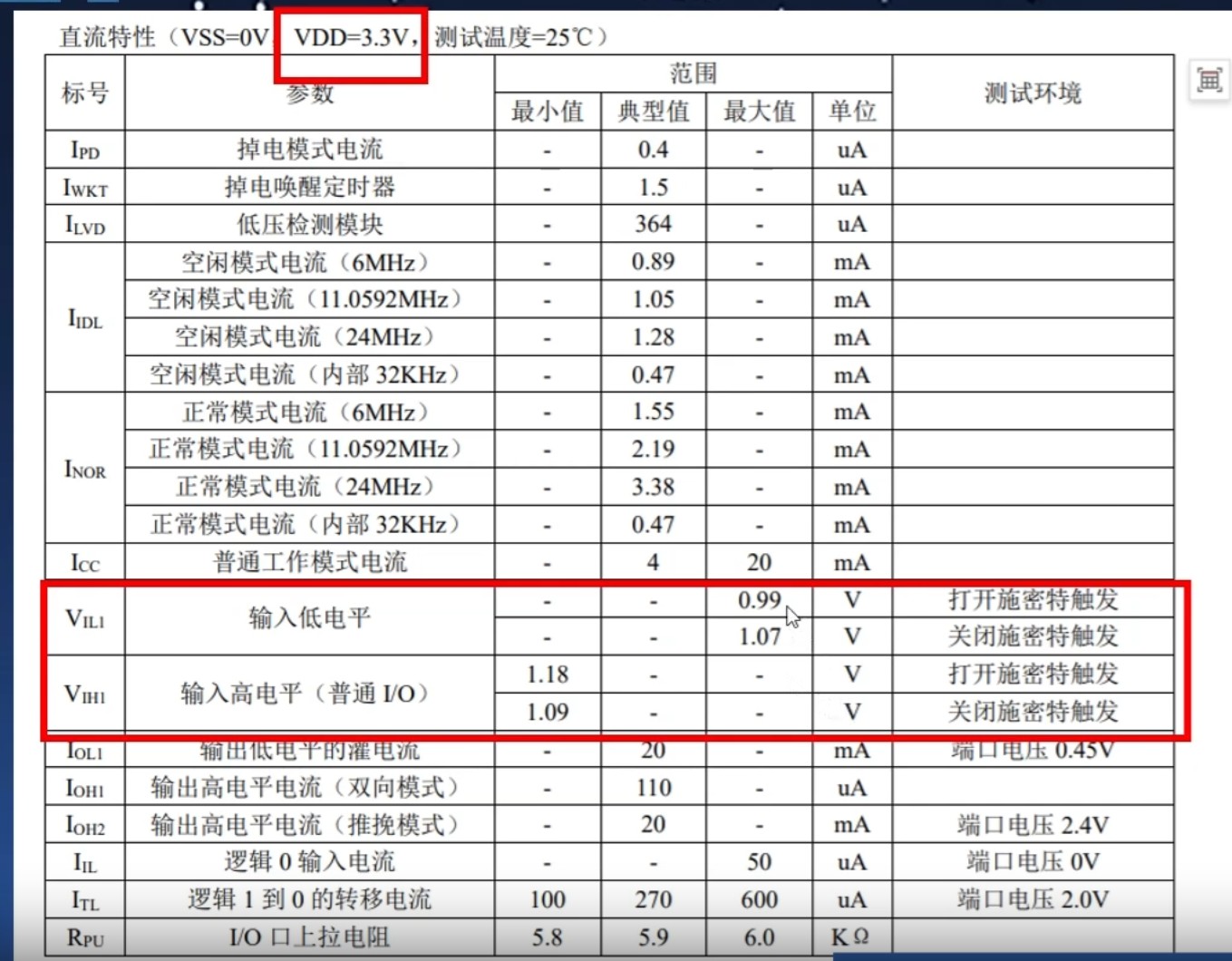

对于初学者,即使物理学的挺好,也会对高低电平的知识有误区,因为大家都认为高低电平的组合可能是方形波,但是实际上高低电平是有一定范围的。下图我从视频截图了,说明了高低电平的范围。
以VCC3.3伏为例,打开了施密特触发器,高电平应该是1.18V<=X<=3.3;低电平应该是0<=x<=0.99;

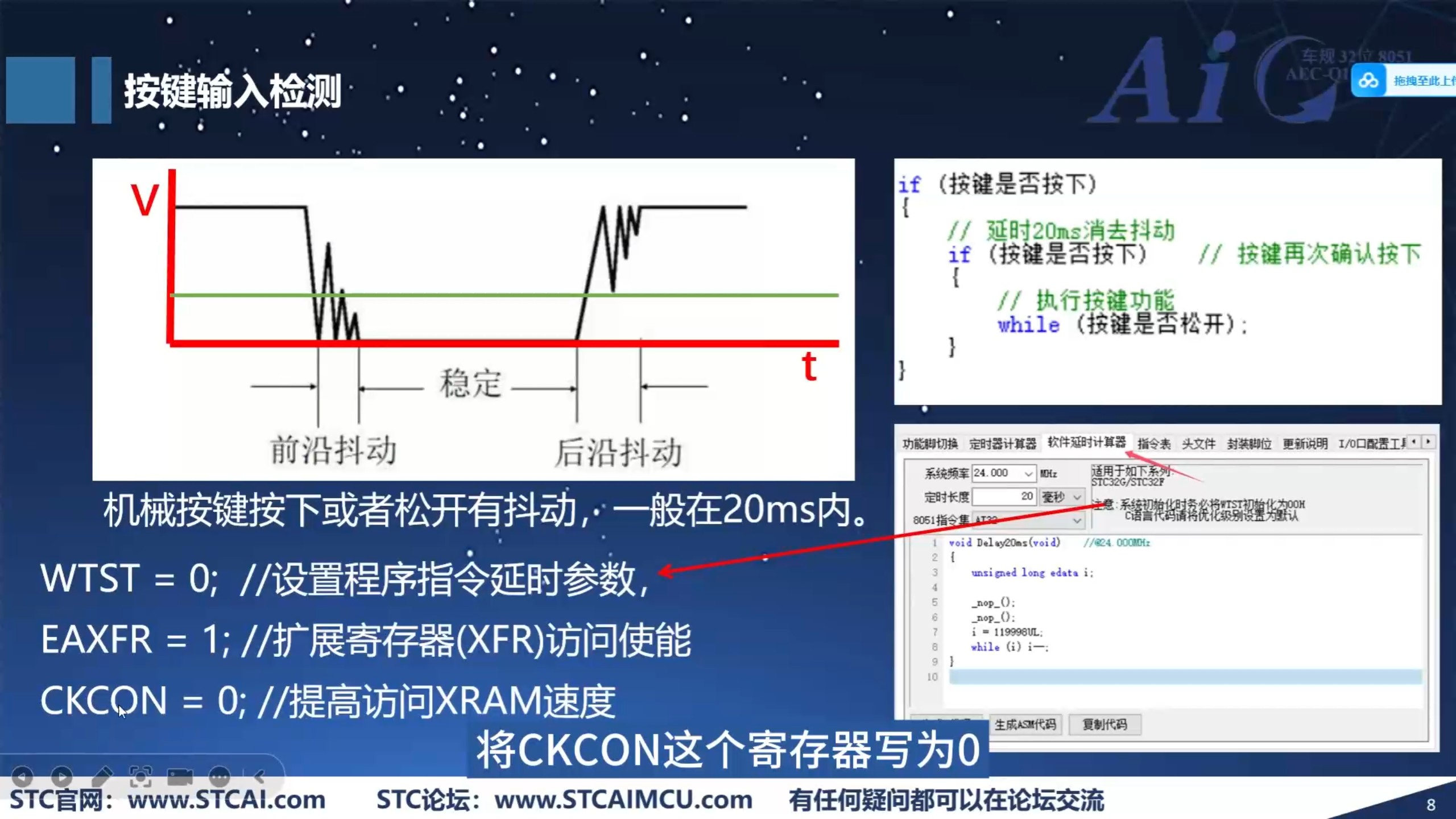

4.回答:_nop_ 是延迟函数,即空操作函数,汇编语言里也有nop的指令,意思说一个机器周期的啥也不干就是一个_nop_(),例如:
假设单片机 12M 晶振,晶振周期1/12微秒,一个机器周期包含12个晶振周期,所以12M晶振时机器周期 = 12x(1/12)us = 1us,所以12M 晶振中一个 nop 表示延时1us;6M 晶振中延时2us,24M 晶振中延时 0.5 us
那么上面的delay20ms函数,为何使用两个nop加上while的组合呢,我个人认为,单靠while来消耗时间不能精确到20ms,所以需要和nop配合才能到20ms,我不知道说的对不对,还请懂得大神聊聊啊。
对于下面的注释作用,其实就是确保nop和while的执行在预期的时间范围内,如果不打开,那nop和while的时间就不敢保证20ms了。
最后说一下关于while的使用,按钮中使用while让程序停止,实在是实属无奈,由于使用这种会导致cpu被卡住,所以导致程序不连贯,所以我们一般使用中断的方式来解决这个问题,下一集冲总就会讲解其中,我们敬请期待。

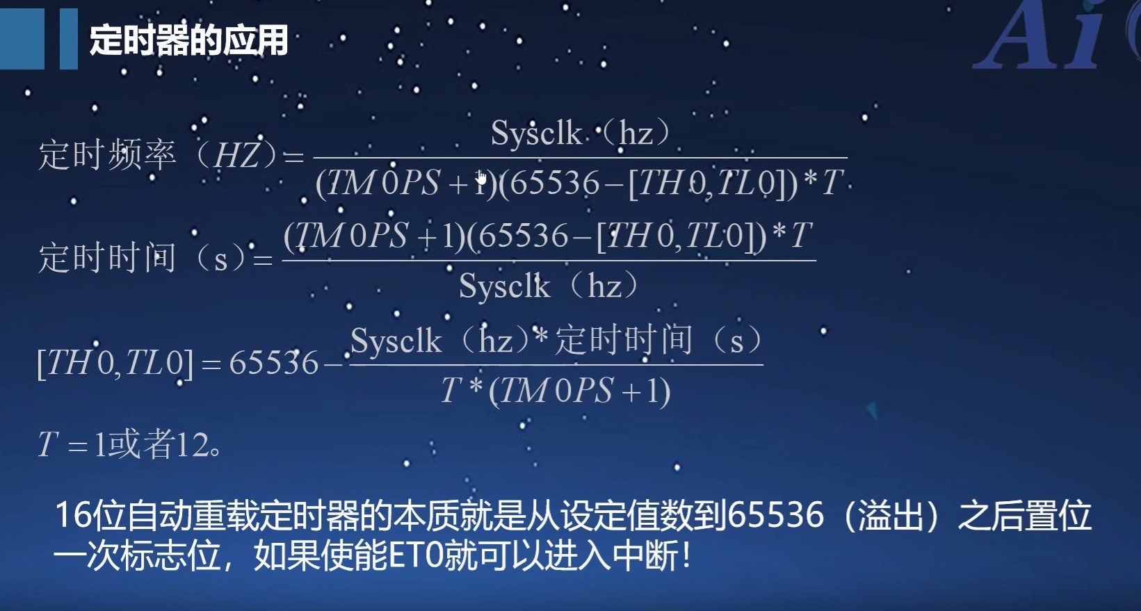

本节课感谢冲总的热情讲解,内容不多,但是有难度的,好在冲总用半节课的时间给我们仔细讲解。
先回忆下本节课需要注意的内容:

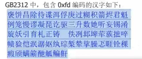

1.Keil中,汉字采用ANSI编码,由于Keil是英文编写的,本身英文不适用0xfd,但是汉字就是用这个内容,所以编写的时候如果不对外可以采用英文内容,但是如果是汉字那就注意,需要在包含0xfd的汉字中使用转移,例如"数\xfd",具体包含0xfd的问题如下:
2.Ai8051U的定时器原理如下:
首先说下TM0PS,0号预分频寄存器,预分频计算器定义如下:预分频寄存器‌是用于对时钟频率进行预分频的寄存器,其作用是降低时钟源频率。预分频寄存器通常被称为定时器预分频寄存器(如TIMERx_PSC),其位数为16位,可以将时钟源进行1到65536的分频‌。
其中下面的公式可能通讯不太明白,我们先说下频率的计算方法(频率就是1s中能做多少次,例如你说话1s种能说10个字,那你吐字频率就是10hz,即频率=次数/时间,其中时间单位为秒s)。
那么我们说一个人假如说话吐字的频率是10hz(每秒10个字),那它说100个字就是100/10hz=10s,因此我们再看上面的图,从左到右计算方式,可以理解为下面的公式,其中第二个就是在设定那么多的参数后,实际得到终端的时间需要等多少秒。
由于上面的电路是串联关系,彼此互相影响,所以每次消耗次数,应该是相乘。
那么上面的公式根据数据始终的触发流程,可以这样说明 折腾多长时间(定时时间)=折腾的次数/时钟频率(hz),即可以认为 定时时间(s)= (TM0PS的折腾次数+至少折腾1次)*(总共能折腾的次数-已经折腾多少次)*T/时钟频率。
如果T为12的话则最终得到的就是 定时时间(s) = TM0PS的折腾次数+至少折腾1次)* 还需要折腾多少次*折腾12次/时钟频率hz。
好了,感谢冲总每次细致的讲解,今天就说到这吧。
