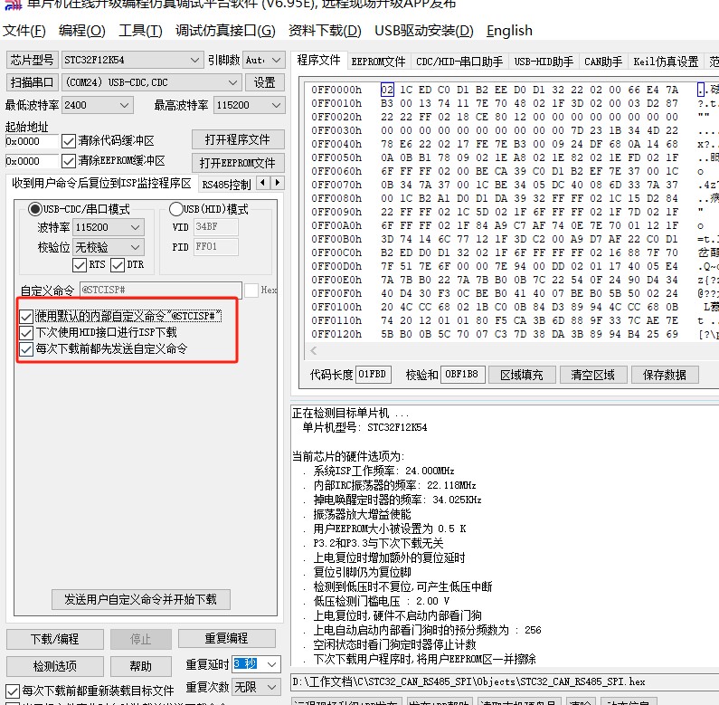

通过CDC助手可以正常的和电脑进行通讯, 是不是就可以证明, 硬件电路是没有问题的?! 但就是一点下载, 竟连单片机型号都识别不出来, 求高手解惑~~~!!!!
在视频的刚开始我插上USB线以后, 就再也没有动过电路板, 电路板是最小系统,外加了两个指示灯
CDC相关和晶振有关系吗? 刚发现, 这段代码没有选择晶振
问题已解决, 谢谢2楼3楼的兄弟!!
经过反复观看视频, 终于把这个过程USB-CDC的过程弄清楚了
所谓的这个"不停电下载"这个叫法, 是一个泛泛的叫法,它不等同于USB-CDC, 之前我一直是把两者画等号的.
其实这种不停电的下载方法, 只是利用了CDC的这种通讯, , 大致过程如下:
1. STC软件通过CDC通讯向STC单片机发送口令(@STCISP#)让STC片子重启,
2. STC单片机重启后, 自动切换到HID口,
3. STC软件再通过HID口下载程序到STC芯片
4. STC重新再切回到USB-CDC口
所以, 根据以上4条, 得把这三个勾都选上
我之所以失败, 完全是不理解这个过程, 之前一直以为所有操作全权交给USB-CDC口去操作
至此, 不掉电下载完结.
