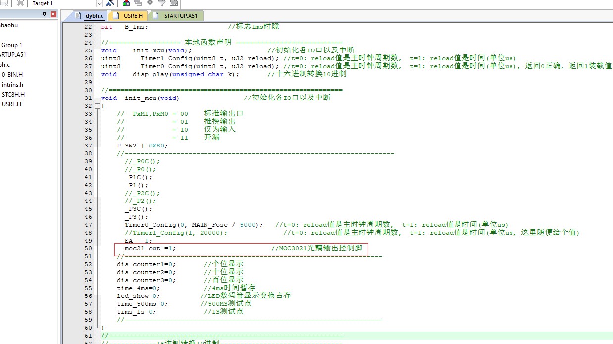

发表于 2025-2-13 08:59:58 | 显示全部楼层
大佬,能否帮我看下,这个图里为什么P17不受控,一直有脉冲输出
设定好了输出1了,但感觉不受控制,一直有脉冲输出

发表于 2025-2-13 09:01:57 | 显示全部楼层

发表于 2025-2-13 09:03:42 | 显示全部楼层
是不是因为P17是晶振复用脚,要设置特殊寄存器?但P16也是晶振脚,目前做LED位选脚是可以控制的
