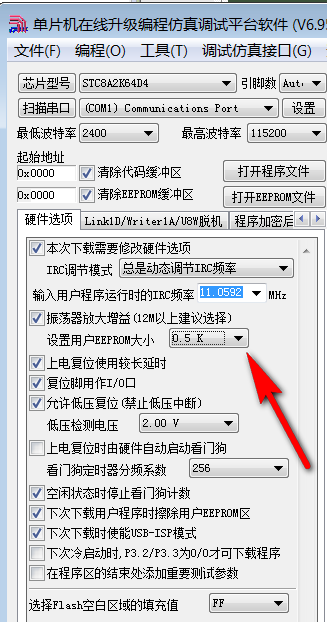

STC8A8K64D4是IAP芯片
要问问客户下载时设置的EEPROM有多大
过大,有机会在擦除时把代码区数据也擦掉

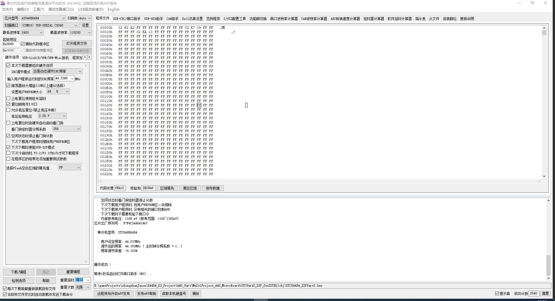

发表于 2025-1-14 15:10:09 | 显示全部楼层
分析测试发现:ISP代码区  除了 启动地址 之外。还有02 E7 09  02 EA 10 这些是否就是  ISP代码区 的中断向量表。 除了启动地址外,我清除了这个区域,程序timer0 就异常了。
这个0区域数据是否可以调整到指定的位置?

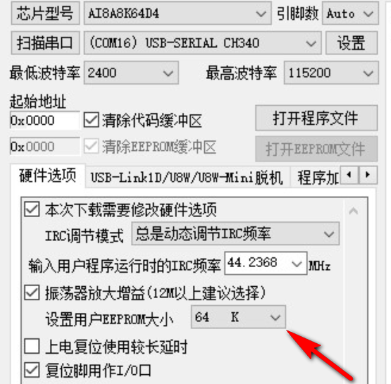

发表于 2025-1-15 10:01:25 | 显示全部楼层
都说了 EEPROM 范围不能设太大
过大,有机会在擦除时把代码区数据也擦掉
你还直接设到64k
