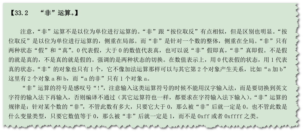

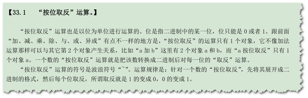

原来按位取反和非运算不是一回事:

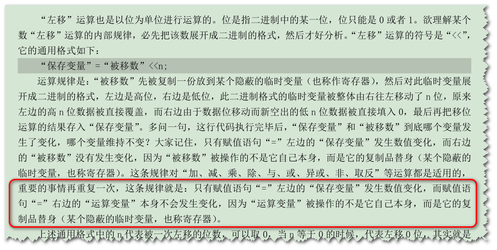

赋值操作这个本来不是个问题,但是有了C#的值类型、引用类型概念后
竟然成了一个问题:
常规变量的赋值操作,操作的是变量的副本;
指针类型变量的赋值,居然也是操作的变量的副本!!!
C的指针跟C#的引用类型毛关系没有。
