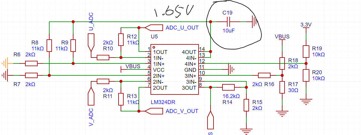

找了半天,这里不能加电容,为什么?
加了电容ADC采样就有问题,AD值上下跳动

运放的输出不可直接连接大电容,可在14脚输出至C19之间串联一个小值的电阻,比如100R的,
或者减小C19的容量。

你加个电容的目的是啥呢?

板子非常小,有功率部分,怕对1.65V干扰大
