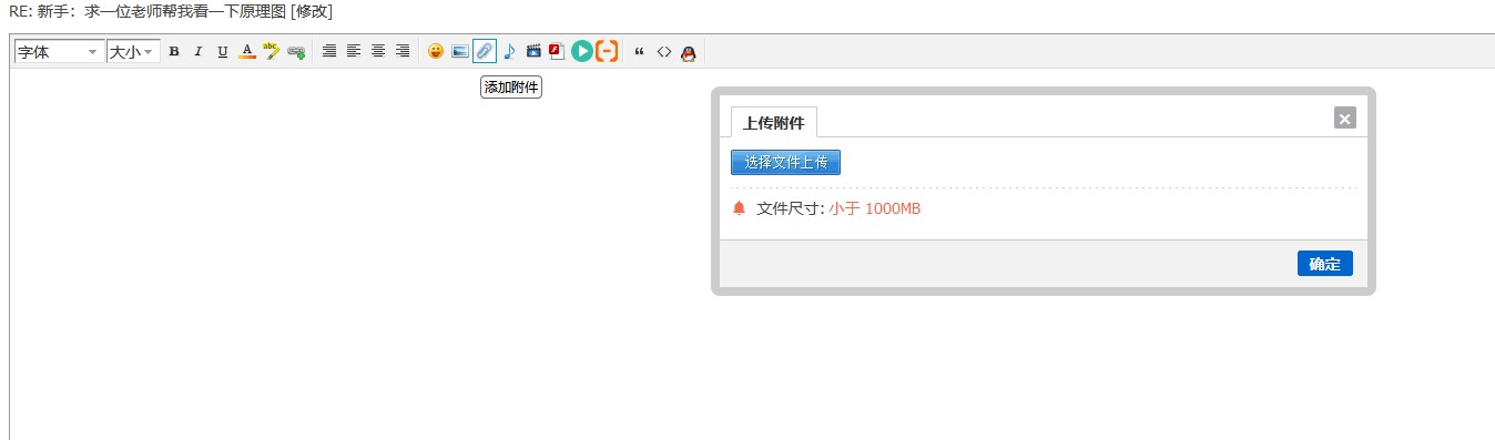

新手:求一位老师帮我看一下原理图,如何上传原理图呢

发表于 2025-1-13 16:23:54 | 显示全部楼层
添加附件就可以上传

发表于 2025-1-13 16:39:10 | 显示全部楼层
高级模式下功能多些

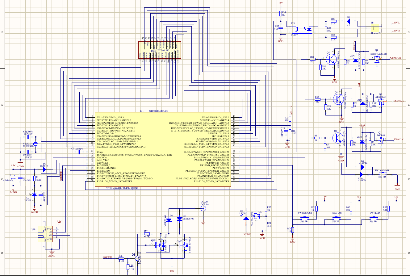

发表于 2025-1-13 16:43:02 | 显示全部楼层
不知能不能看清

发表于 2025-1-13 17:39:00 | 显示全部楼层
没仔细看 发现几个问题
1:TL431的滤波电容C5 不能用104.换成22uf
2:你的按键应该是adc检测电压实现的。但是你接到一个没有ADC功能的引脚!
其它没看

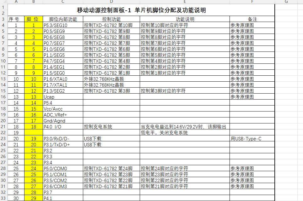

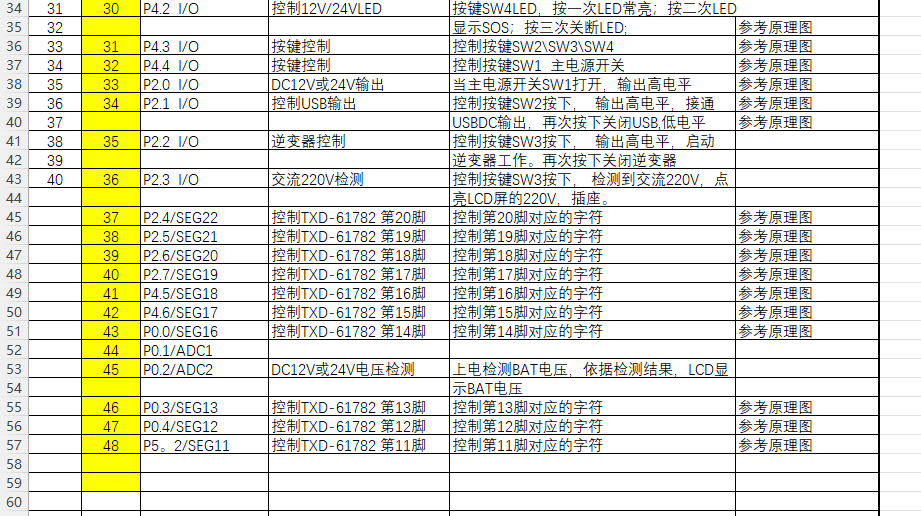

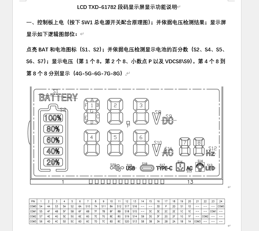

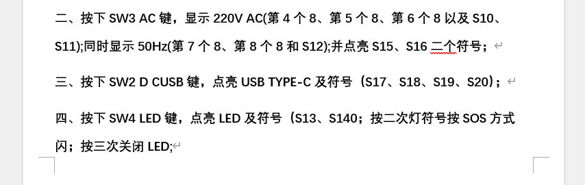

早上好!老师:
我做的是一个移动电源控制板,由于自己不会单片机和软件,所以求教老师了;
单片机选用STC8H4K64TLCD/48脚,我写了单片机脚位分配和LCD屏显示功能;
老师看一下就知道了;实现功能正在写,
