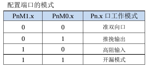

对比传统8051,AI8051的IO更加强大,支持多种模式
使用起来非常方便,感觉这个功能可以使用库函数实现。

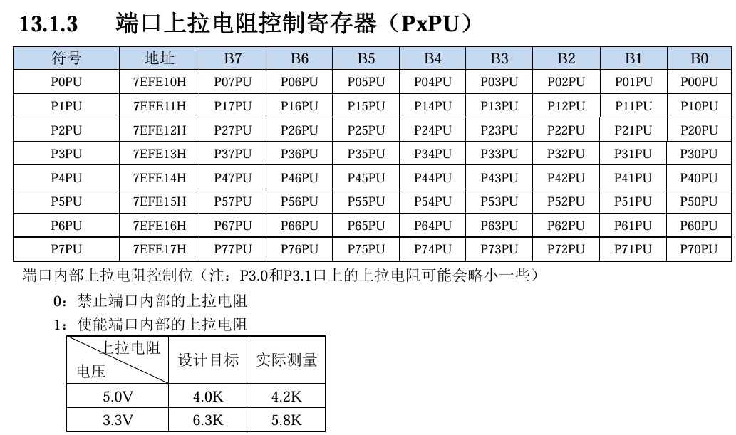

另外内部具备了上拉电阻,很方便用于按钮输入的应用,不需要外部再做上拉电阻。
另外支持驱动电流的配置,这个可以用于IO低功耗,如果不需要大电流的项目,就可以配置为一般驱动能力,如果需要Io直接驱动能力,那就配置为增强驱动
比如用IO去控制MOS开关,就可以配置为增强模式。
学会IO的应用后就可以满足大部分的项目开发了,比如很多串口通信协议都可以用IO来模拟,另外很多外设芯片厂家也提供了IO模拟的测试代码,非常方便。

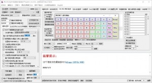

之前不知道这个工具还有这个功能,看了一下,隐藏了很多我之前没注意到的功能。太强了
这个功能可以方便的使用电脑作为输入工具,简化了开发环境,非常方便按钮输入的项目开发。
不用再连接真实的按钮就可以完成相关逻辑的开发工作。

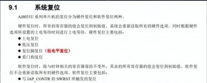

复位操作可以确保单片机在开始工作时处于已知的状态,使其能够正确初始化各个寄存器和外设。
因此开机的上电复位就是一种重要的复位,这个时候系统做好初始化,然后进入用户的代码初始化,完成各项工作的配置。
低压复位,是供电不稳定的时候为了保护系统运行状态进入的一种复位。
复位是关键的,所以很多时候为了保证系统是一直正常运行的可以通过看门狗来实现对系统是否运行正常的监控。
当不能喂狗的时候,就是出错卡壳了,看门狗复位系统,通过查询相关标记,确认复位原因来做相应的操作。也可以用于对应用方案排错。

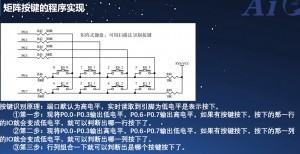

矩阵按键学习心得
矩阵按键可以实现更多的按键功能,通过扫描方式,逐行确定是哪个按钮被按下的。
通过对不同的行列组合测试以确定是哪一行,哪一列短接了,这样就可以判断处是哪个按钮被按下了。
该课程可以学到IO的基本输入和输出功能,以及上拉电阻的概念。另外就是通过逻辑组合识别出是哪个位置按钮被按下了。
这个方法有给缺点没法实现组合按钮的识别,不知道我的理解正确不。

展开讲讲IO口四种模式啥作用

咋,还能考住我?
如果一个IO低电平控制一个LED开启,那么除了输入模式,其他三种模式都可以实现。
准双向就是传统8051那种模式。推挽是具备电流输出能力驱动能力的拉高或者拉低。开漏是利用外部的电流驱动电路,提供更好的灌入能力。这样细说就要懂MOS管子了。

不是考不考的,是我手册看了一遍,字都认识,就是没明白哪种场景用哪种模式。
想请大佬结合具体使用场景讲讲咋用各种模式

哈哈,要看具体是如何用了,比如我刚开始说的那个,如果是通过拉低IO实现点亮LED,那么就是三种输出功能都是可以,因为不需要提供驱动电流。
如果是需要单片机IO高电平直接驱动LED,那么推挽输出是正确的选择,相应的如果通过IO驱动MOS来控制电机转速,那么也是用推挽比较好,另外要配置IO为增强模式才可以。不然驱动能力不足。
如果用外部提供供电,那么用开漏是正确的选择。可以提供较大的灌电流能力。
如果做按钮输入,那么就是高阻输入模式了,这个模式外部电平通过上拉电阻或者下拉电阻来确定。另外该芯片集成了内部上拉电阻,可以配置使用。
