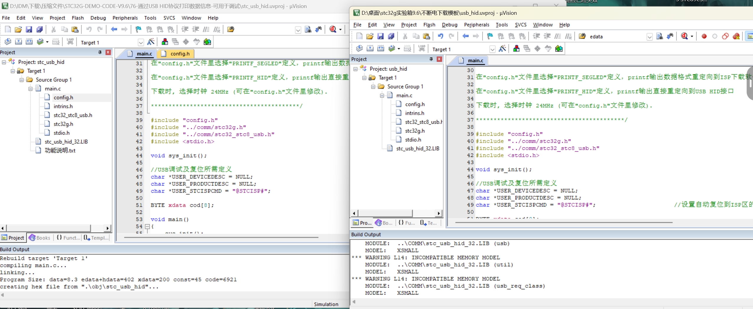

32g12k128的实验箱,想弄不断电下载,为什么把官方的例程移植到另一个文件夹里之后就不行了?
头文件都是在的。求大佬帮忙

发表于 2025-1-14 11:29:33 | 显示全部楼层
包含路径改变了 你有修改程序跟实际路径一直

发表于 2025-1-14 06:32:31 | 显示全部楼层
路径改变,找不到COMM文件夹里的文件了

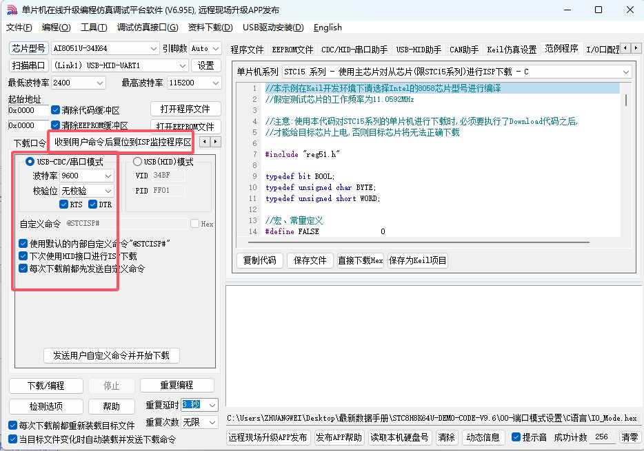

发表于 2025-1-13 16:03:16 | 显示全部楼层
直接下官方例程改

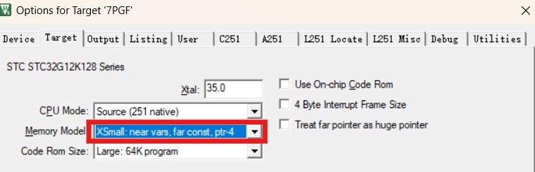

发表于 2025-1-13 15:45:03 | 显示全部楼层
这里需要选这个
