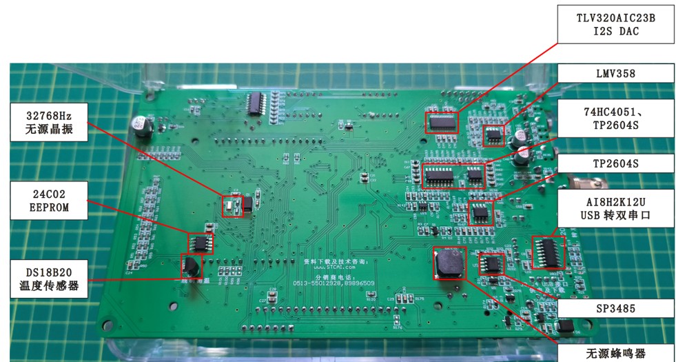

第二集 硬件、软件介绍
1.硬件PCB/PCBA
2.软件Keil——ISP——头文件——插件——代码包
对软硬件的全面介绍,在后续学习编程和进行实际开发时,可以更有针对性地利用其硬件资源,合理配置软件参数,从而实现各种预期的功能。

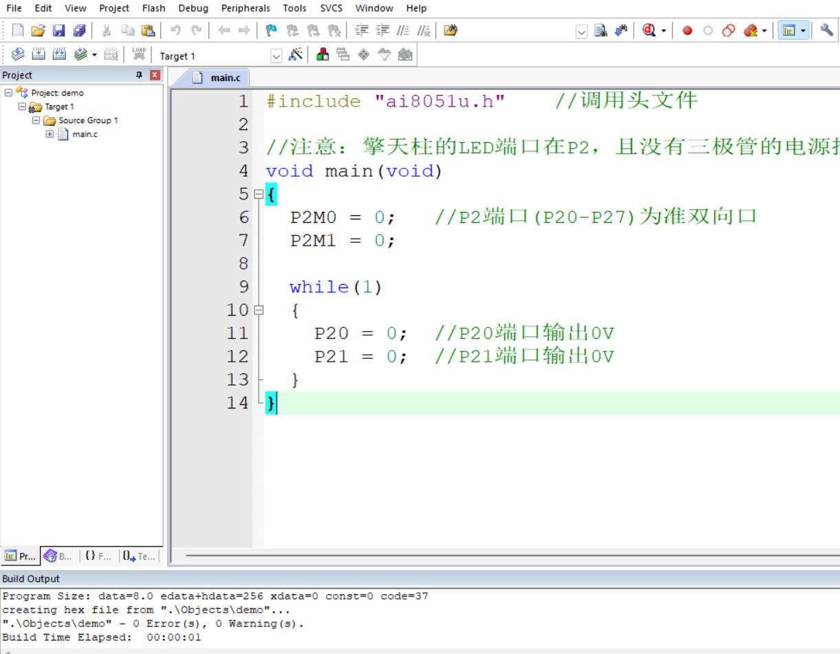

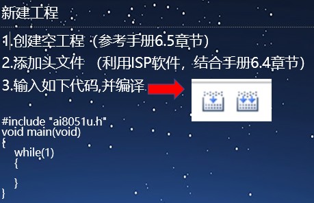

第三集 点亮一个LED
第三集是理论与实践相结合的一集,通过实际操作点亮第一颗 LED,让我们亲身体验到了 AI8051 的编程和控制过程,具有很强的成就感和实践指导意义。
点亮两个LED

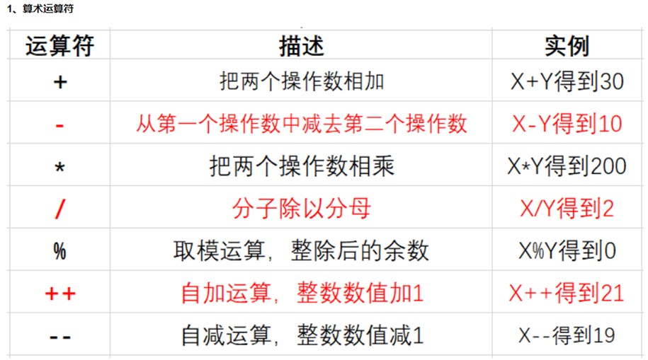

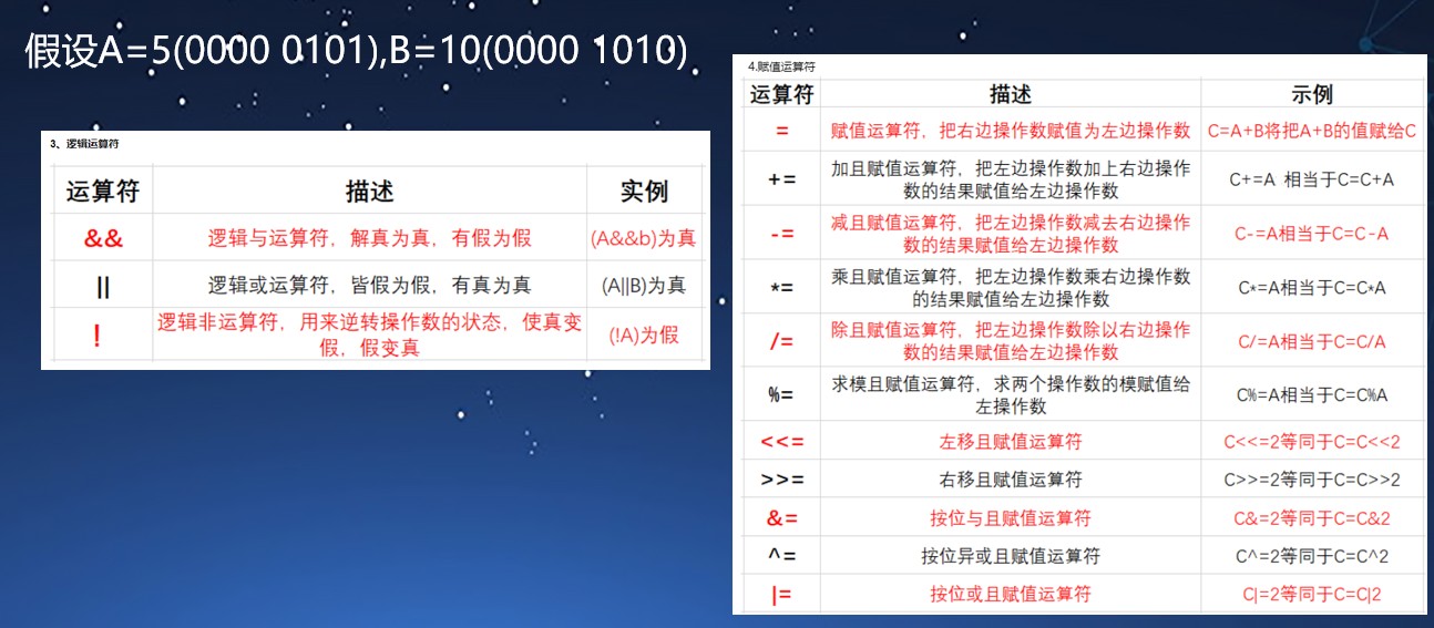

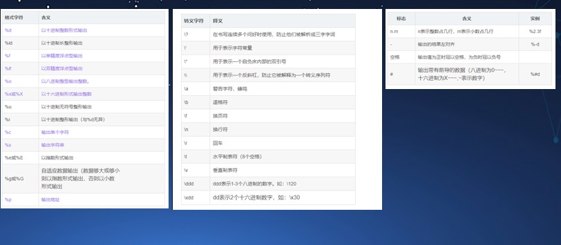

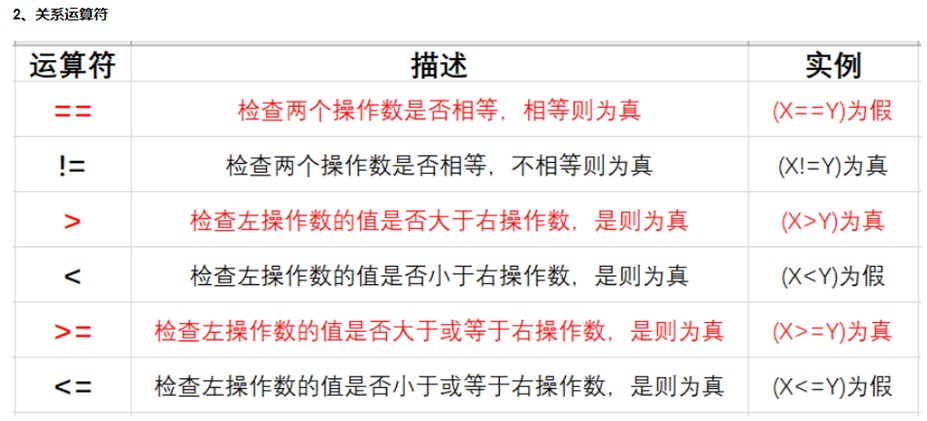

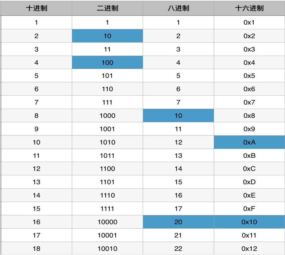

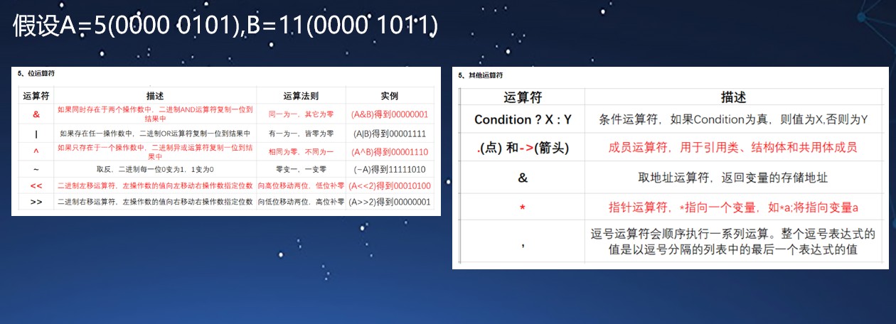

第五集 c语言基础
有c语言基础的、学过普通8051的可以简单看看
1.数制
2.c语言常用运算符
3.数据的基本类型
4.c语言串口中printf函数的实现

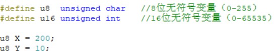

实验:
1)头文件中去掉“#define PRINTF_HID”前的//
2)定义变量X和Y
3)在此位置代码编程
4)结果

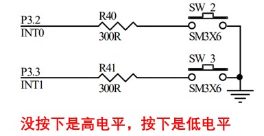

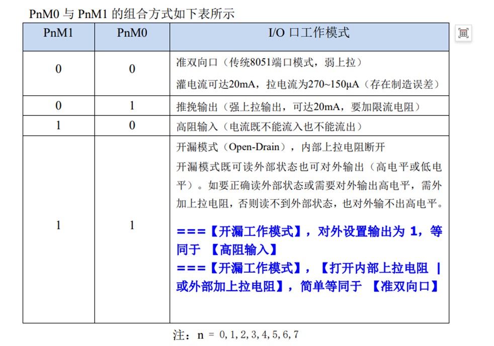

第六集输入输出I/O
硬件与软件的结合:I/O 输入输出是单片机与外部设备交互的关键。
1.GPIOGeneral Purpose I/O Ports)意思为通用输入/输出端口。通俗地说,就是一些引脚,可以通过它们输出高低电平或者通过它们读入引脚的状态-是高电平或是低电平。
单片机输出高电平就是输出VCC电压,输出低电平就是输出GND的电压。

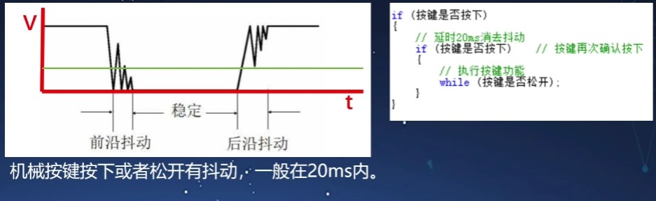

2.按键检测
按键去除抖动
实验代码和课后作业的代码(主函数部分)

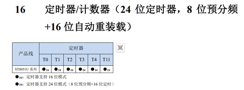

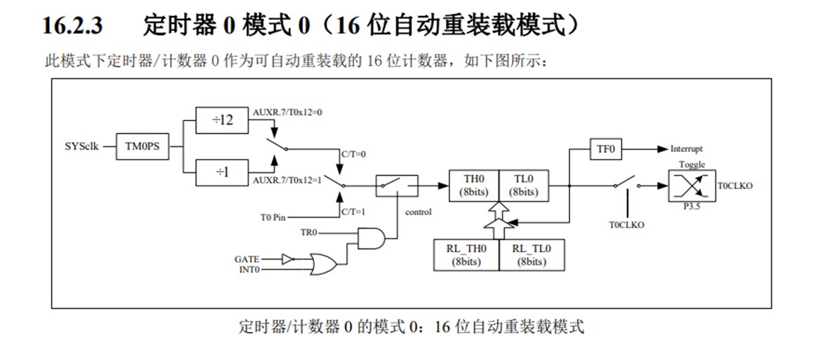

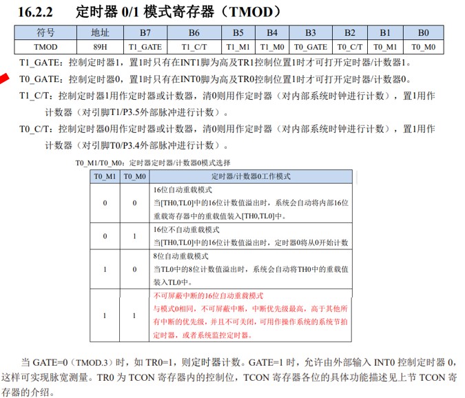

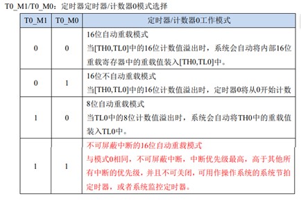

3.定时器用法:
1)利用软件直接生成
2)原理
ai8051u有6个24位定时器
每个定时器有4种模式
以定时器0的模式0位例

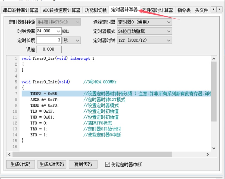

3)公式计算
  • 打卡总天数:1
