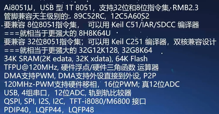

第一集
8051U的新功能
1. 看视频上的屏幕显示速度快了,从软件里看主频最高45M;
2. 试验箱功能也更强大了;
3. 兼容89C52、12C5A

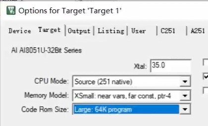

第三集
1. 新建工程跟之前没有太大区别;
这里选xsmall和64k代码区
程序超过64K OUTPUT选择HEX-386。这里还需要补充知识,之前没用到过……
2. 代码部分跟STC15和STC32G差不多,这篇代码比较交单,没有特别需要记录的;

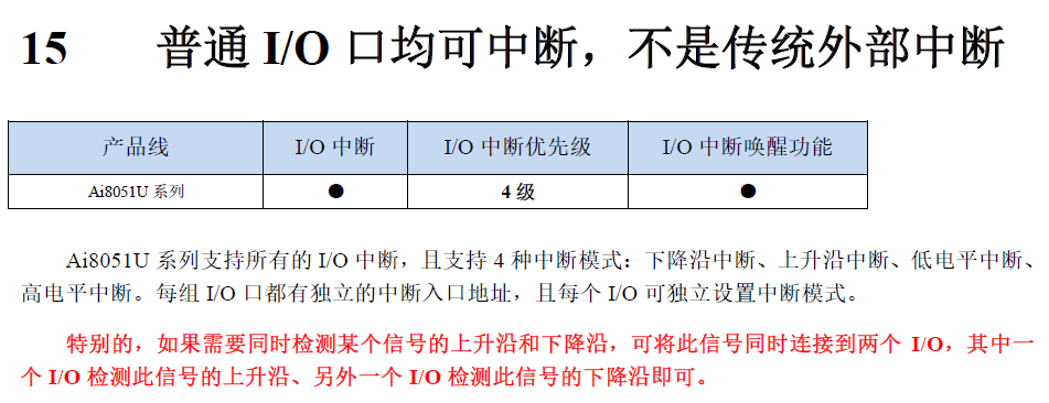

  1. STC的新款芯片所有IO都能中断了,还支持4种模式,太得劲了,看来以后做应用直接上新的芯片算了,不像以前的只有几个中断引脚

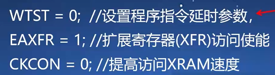

  1. 软件延时多了这么多寄存器配置

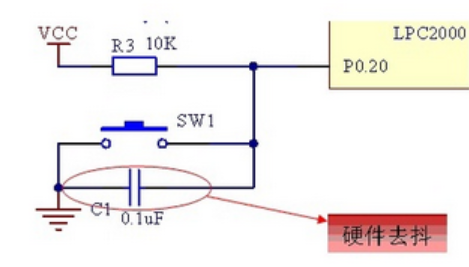

  3. 按键消抖扩展之硬件消抖:

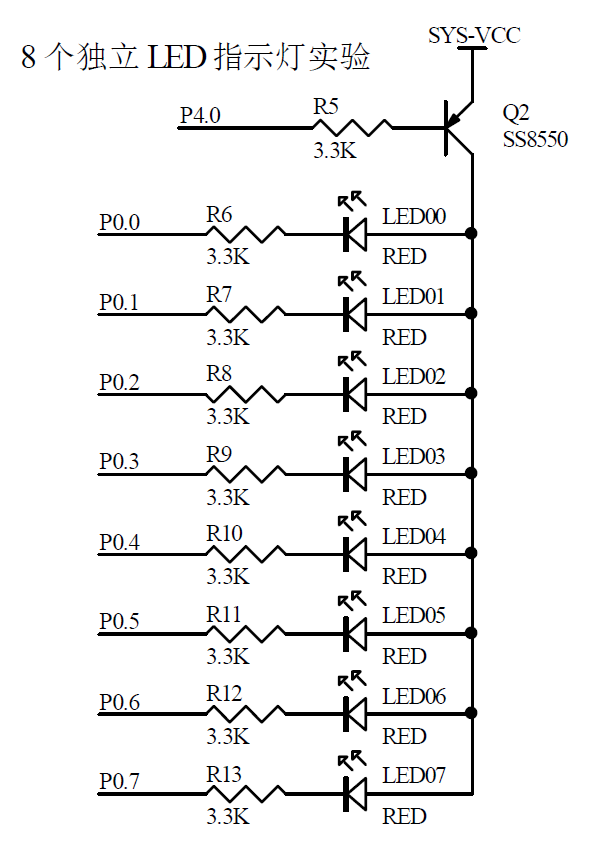

课后任务1
添加一个全局变量,按键修改全局变量的值;
课后任务2
添加全局变量,按键后变量加1,然后根据变量值给P0端口赋值。
或使用移位,因为所有灯都在P0口

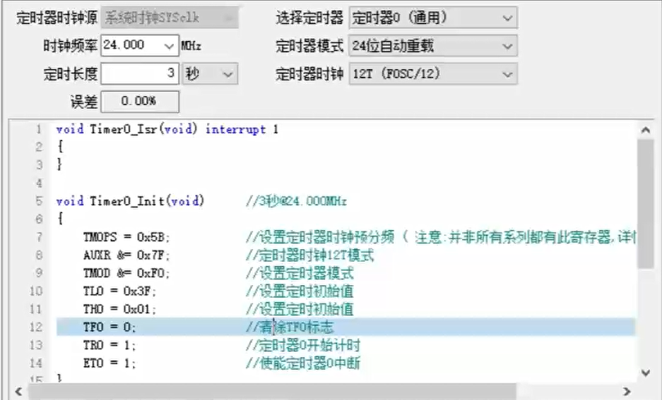

第七节 定时器中断
总感觉这个故事在STC32G的视频中看过touxiao
  1. 定时器都能配置到3秒了嘛funk
