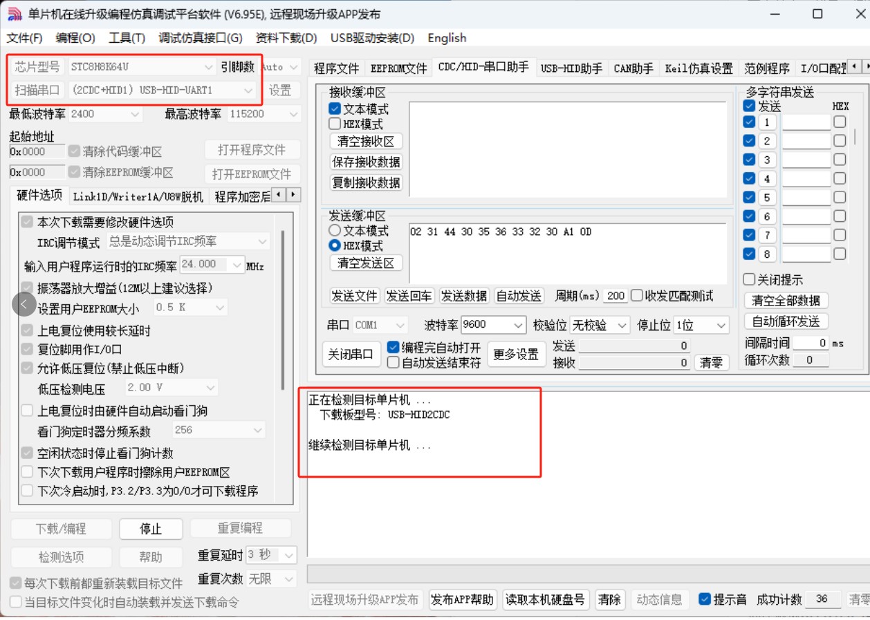

以前一直用的正常,今天刚下载了最新的仿真调试软件,通过USB连上主板,P3.2接22欧对地,第一次能检测到下载口,直接下载,提示固件升级,按默认确定。
提示应该是成功了,然后重插USB口再次进行下载,就检测不到单片机,提示的端口感觉和最开始时不同。
然后我用串口的方式烧程序 ,可以正常烧写,我再换用USB的线,此时软件 上已经不能弹出新的USB端口了,单片机也是直接就工作了。
另外,我用同样的USB线和下载软件可以通过仿真或下载以前的焊有8H8K64U的一个主板,说明线和软件都没问题。
所以现在这个单片机的USB完全不能正常仿真和下载了,不知道什么情况?

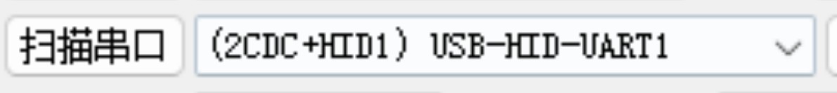

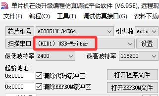

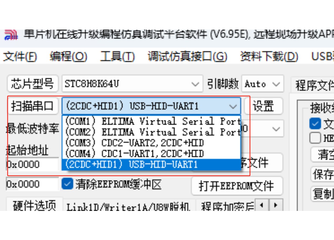

这是升级了USB转双串口的固件,出厂有USB转双串口程序
USB直接下载程序必须是USB-Writer

它不弹出usB-writer
发表于 2025-1-13 14:05:20 | 显示全部楼层
当我通过串口方式下载成功后,再用USB方式,直接不弹了,直接上电了。

发表于 2025-1-13 14:11:56 | 显示全部楼层
https://www.stcaimcu.com/plugin. ... e=1&id_7ree=327
参考视频手动更新一下固件试试,按住KEY1不放,按一下KEY2,松开KEY2,松开KEY1,进入固件更新模式。
