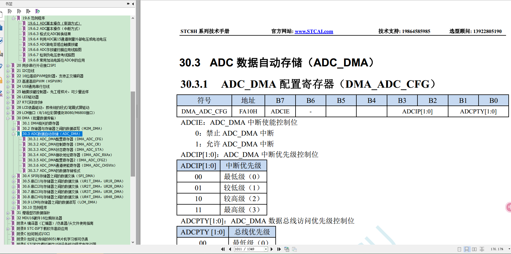

 楼主| 发表于 2023-3-15 11:07:16 | 显示全部楼层
STC32位***芯片 发表于 2023-3-15 10:31
楼主用的哪个型号呢?
STC8H4K

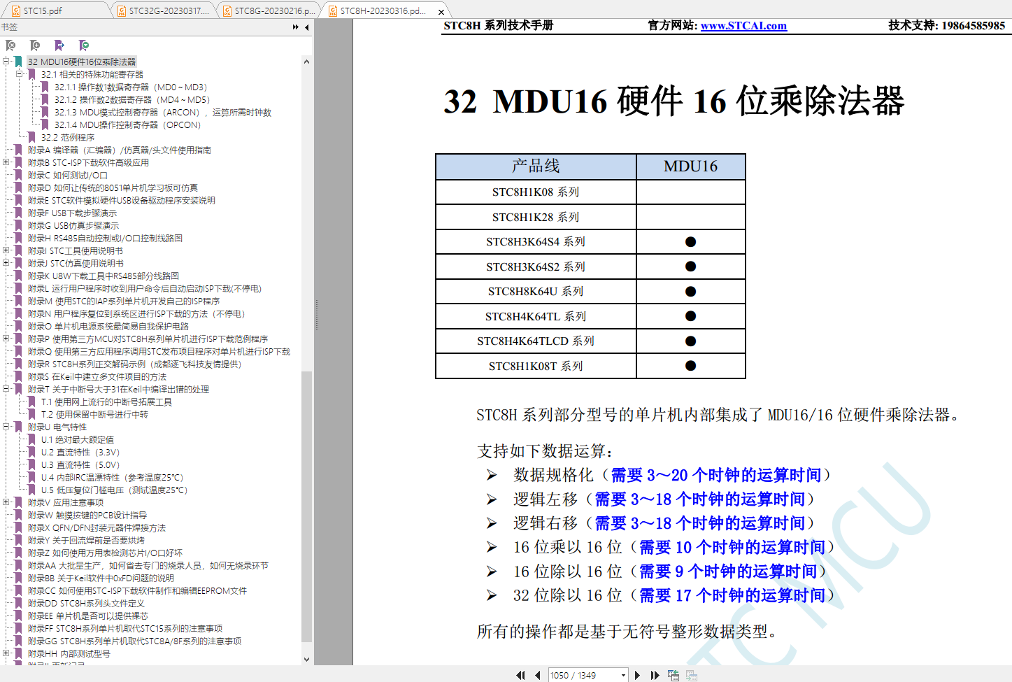

发表于 2023-3-16 20:35:50 | 显示全部楼层
可以把变量都输出看看,以及把表达式拆开确认每次运算的结果
另外顺便推荐一下MDU,这种数据计算起来很舒服:lol

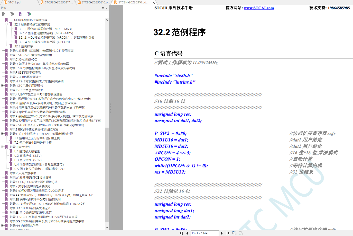

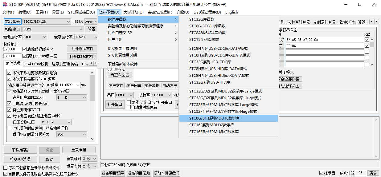

发表于 2023-3-19 15:27:09 | 显示全部楼层
MDU16, 不用是您的损失啊

 楼主| 发表于 2023-3-19 23:08:40 | 显示全部楼层
神*** 发表于 2023-3-19 15:27
MDU16, 不用是您的损失啊
用了三年ST8系列,还真没弄过MDU16。
25432
发表于 2023-3-20 15:11:16 | 显示全部楼层
尝试下,16位运算支持12位ADC运算,计算简单多了
