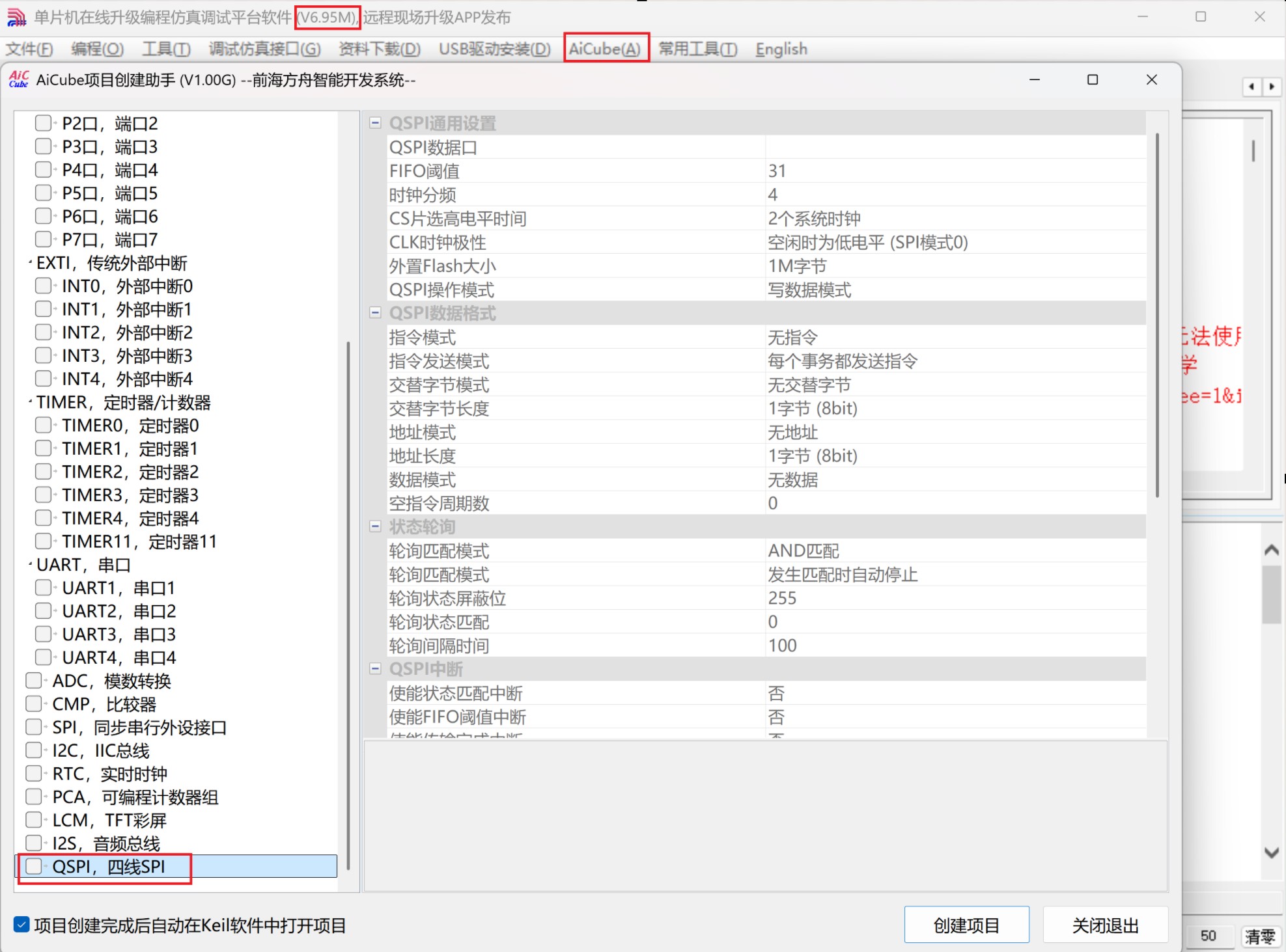

发表于 2025-4-15 15:58:16 | 显示全部楼层
QSPI的头文件从哪里下呢?
