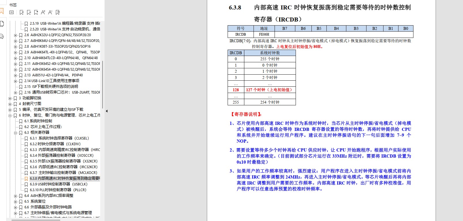

看一下这个  数据手册更新一下
https://www.stcaimcu.com/data/download/Datasheet/STC8H.pdf
