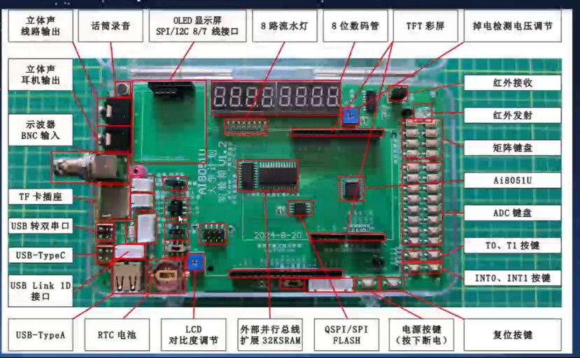

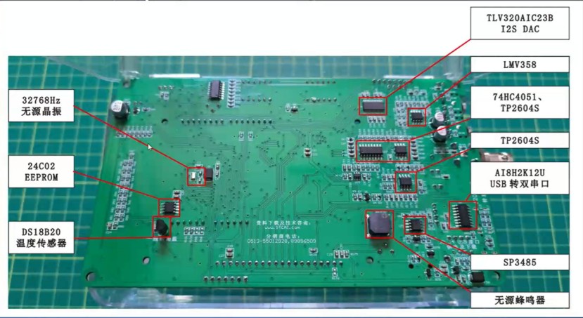

1.硬件部分。
正面
反面

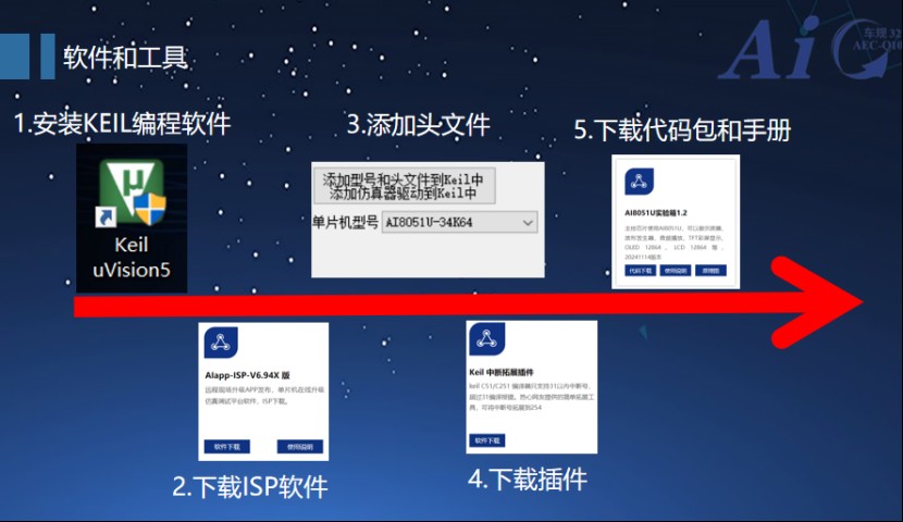

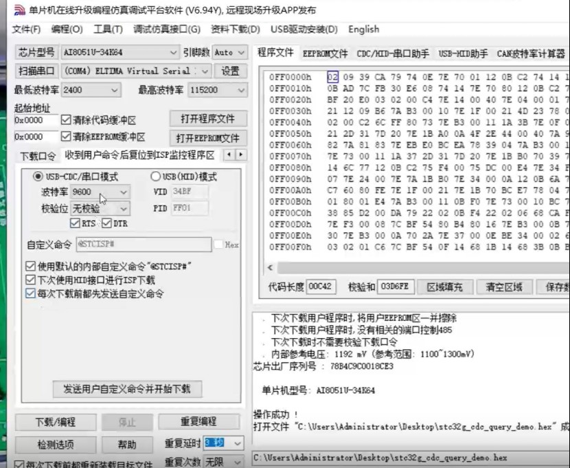

2. 软件部分
file:///C:/Users/GUOTAI~1/AppData/Local/Temp/ksohtml22604/wps3.jpg
Kile:用于编程
Isp:下载程序到单片机中。(推荐新版)
修改irc频率:在文件中有定义
USB 下载方法 一P3.2 按键,再结合停电上电 进自带USB直接下载
1、按下板子上的 P3.2/INT0 按键,就是 P3.2 接地
2、给目标芯片重新上电,不管之前是否已通电。
---电子开关是按下停电后, 再松开就是上电
    等待电脑端 ISP 下载软件中自动识别出“(HID1) USB Writer”后,
   就与 P3.2 状态无关了,这时可以松开 P3.2 按键
   (P3.2 在用户程序区可做其它任意用途)
---传统的机械自锁紧开关是按上来停电,按下去是上电
3,点击电脑端下载软件中的【下载/编程】按钮
     (注意:USB 下载与串口下载的操作顺序不同)
下载进行中,几秒钟后,提示下载成功!

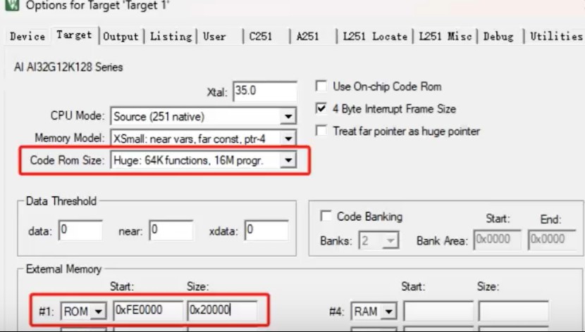

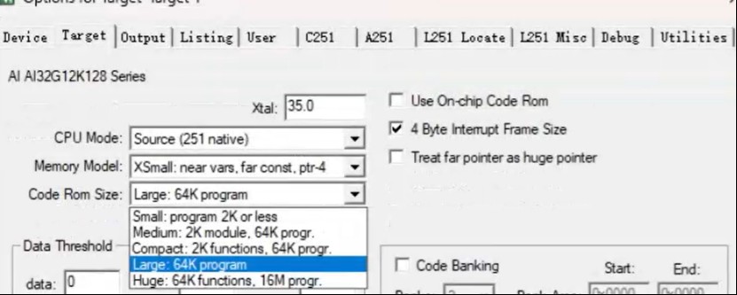

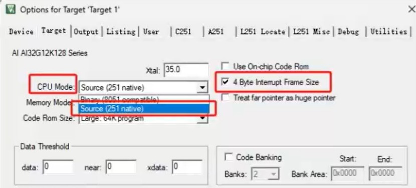

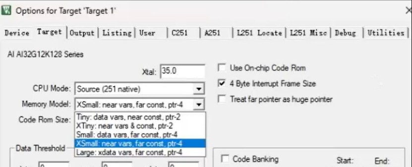

8051模式设置
下拉模式

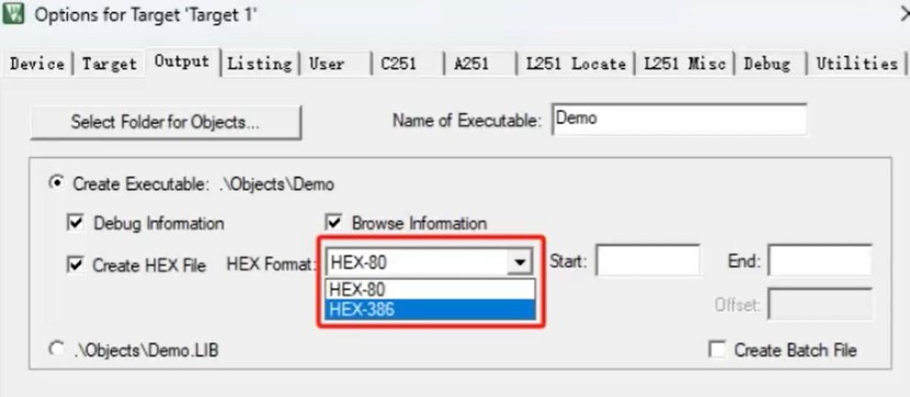

当代码超过64k时
HEX文件设置
超过64K选386,没超过则选择80
打勾生成hex文件

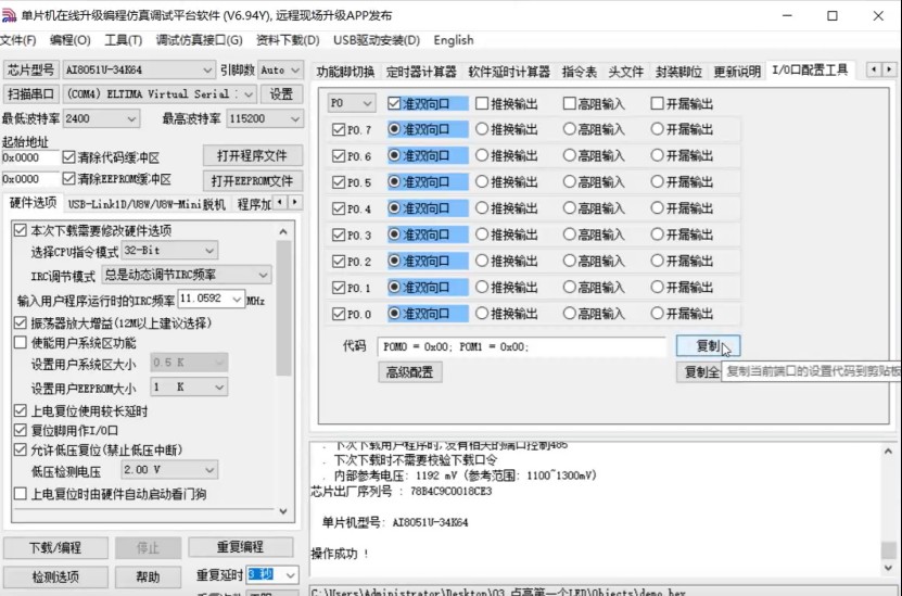

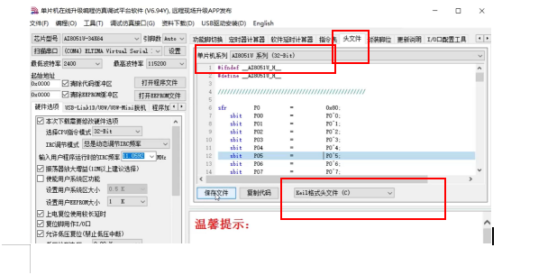

利用ips生成底层.h文件

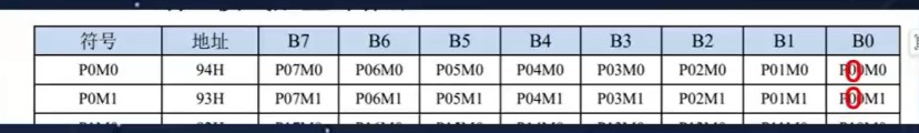

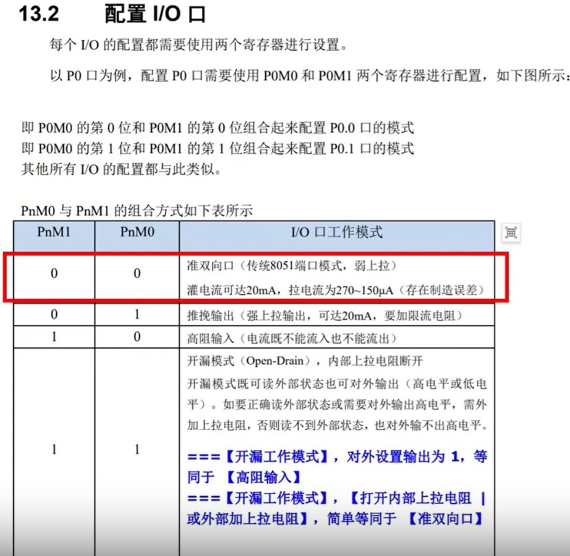

IO口设置
P0M0与P0M1直接配置p0口的脚的模式
Isp配置io口

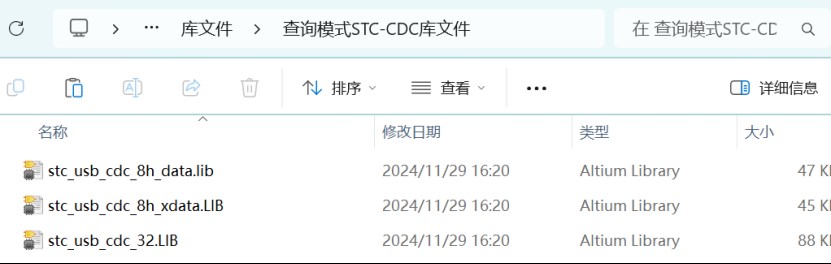

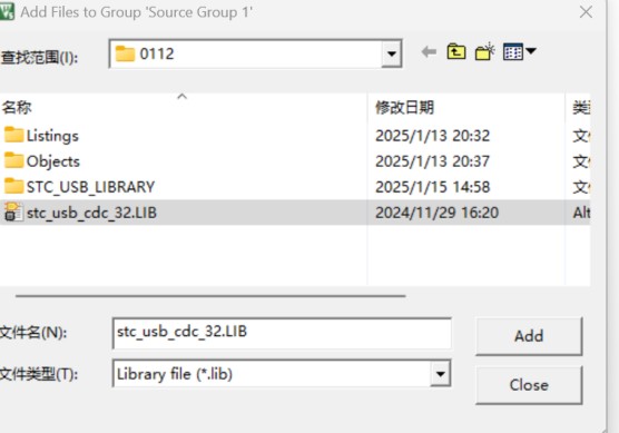

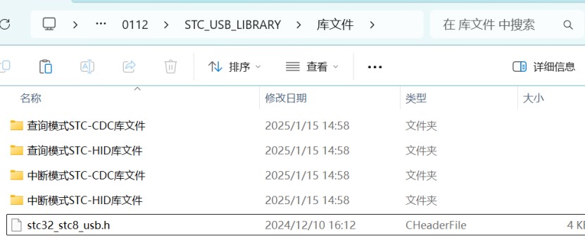

移植过程
1.先复制头文件
(.lib由.c与.h组成,且不能打开修改,方便快速移植)
2.再复制.h文件
3.        添加文件
4.        添加.h文件
5.        添加初始化以及一些命令

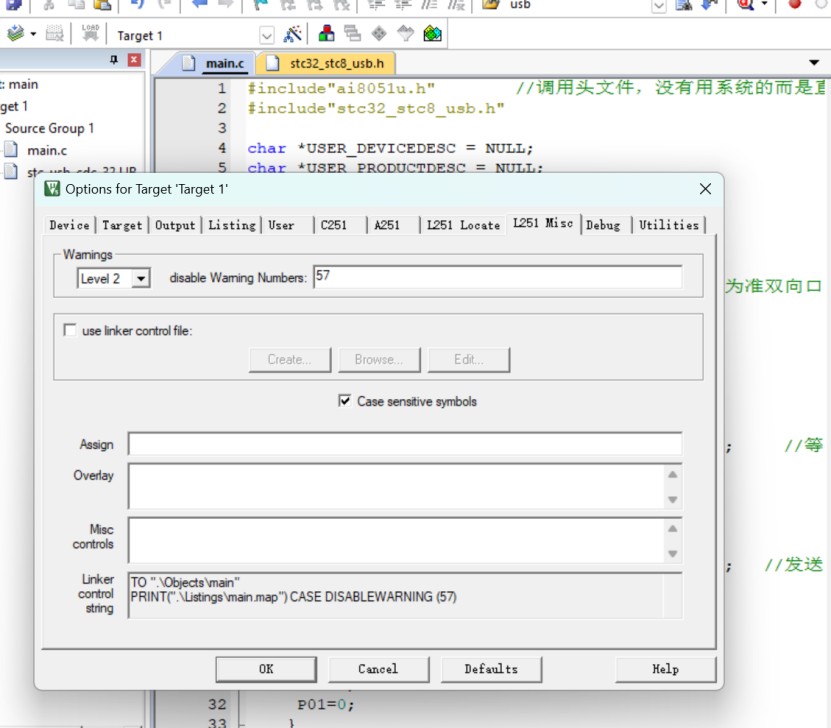

屏蔽未调用函数的方法
在魔术棒中的L251 Miso警告位置输入57

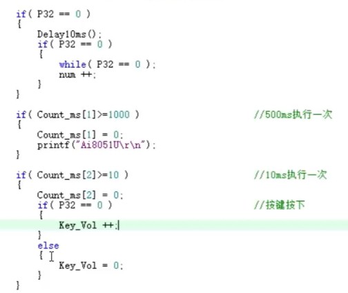

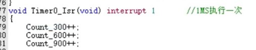

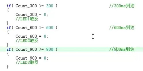

第八集
周期性调度任务
为防止延时太多拖慢cpu运行速度所以用定时很小的定时器代替
基本框架
定时器
主函数

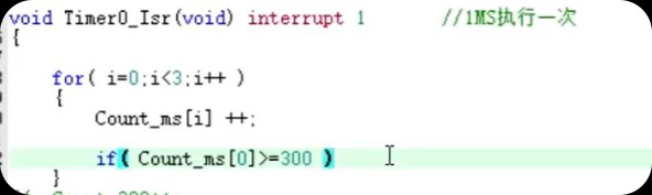

数组使用
1.定义
   类型 名称[长度]={数组};
2.使用
   赋值:名称[索引]=数值;
For的使用
   For(i=初值;判断条件(满足运行一遍{});运行一遍{}后运行的内容)
Eg  for(i=0;i<3;i++)
按键在按下后会卡在while()按下判断里影响其他程序并行运行。
按键函数优化

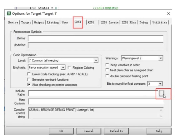

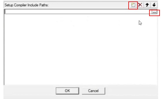

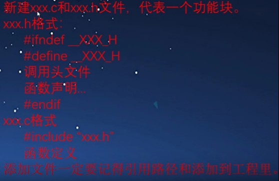

文件创建(.c和.h)
新建文件夹
添加到工程
添加引用路径
新建.c和.h文件格式要求
框住部分注意大写
注意添加路径
