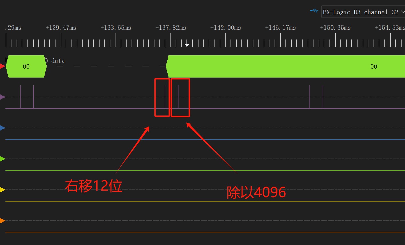

使用AI8051U单片机,在写一条32位乘法运算发现时间特别长的问题
图中右移12位相当于除以4096,但是用>>12时耗时3us,用/4096耗时1.多us(使用了MDU32库),很奇怪(两者得数都一样)。
按道理来说应该是右移更快呀
补充一下,重新写了一下代码,防止是我自己代码产生的干扰

发表于 2025-1-12 23:31:59 | 显示全部楼层
和ARM具有桶形移位器不同,51和251每次只能移位一位。251最大只能对16位寄存器移位。
例子中是long型,右移12位,只能一位一位的移,循环12次。
且每移一位也不能硬件单次完成,需要高位低位分别完成再拼接,一大堆指令的。
long移位12位,消耗100多个周期,是比较合理的。
对于ARM来说,一个指令周期就可以完成了。
对于51系列,移位代替算术运算要慎重。
额外提一点:
(aaa>>12) 用 (aaa>>8) >> 4 代替有奇效,速度提升3倍。
(>>8)的时间相比 (>>4)几乎可以忽略不计。
学到了,感谢  发表于 2025-1-13 15:50

发表于 2025-1-13 00:04:34 | 显示全部楼层
例子中是long型,右移 ...
这是什么原理,为什么都是右移12位,后面这样写速度提升3倍

发表于 2025-1-13 00:17:25 | 显示全部楼层
一个是右移12位,一个是右移4位,时间不就是3倍吗?

发表于 2025-1-13 00:46:01 来自手机 | 显示全部楼层
好的,非常感谢,明天我尝试一下。另外我在技术手册中看到DPU章节中有32位右移n位的指令,耗时3个指令周期。但是没有看到具体使用方法,不知道您是否有了解呢

发表于 2025-1-13 01:27:08 | 显示全部楼层
dem*** 发表于 2025-1-13 00:46
好的,非常感谢,明天我尝试一下。另外我在技术手册中看到DPU章节中有32位右移n位的指令,耗时3个指令周 ...
8051没有DPU

发表于 2025-1-13 15:22:40 | 显示全部楼层
好的
刚刚实验了一下,用>>8再>>4确实要快一些,差不多快200ns

发表于 2025-1-13 15:58:32 | 显示全部楼层
MDU就是加速乘除的,所以/4096还快些
