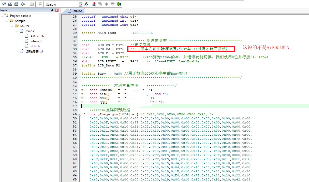

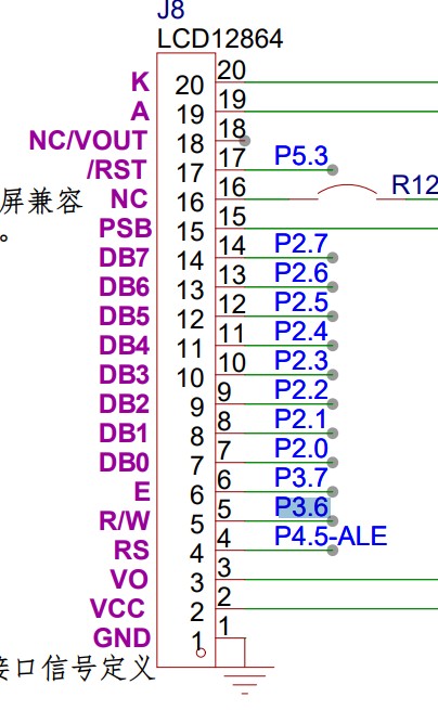

这个原理图是从别人那里截过来的,
也不知道P5.3那里对不对。 这里是不是要改下呢?

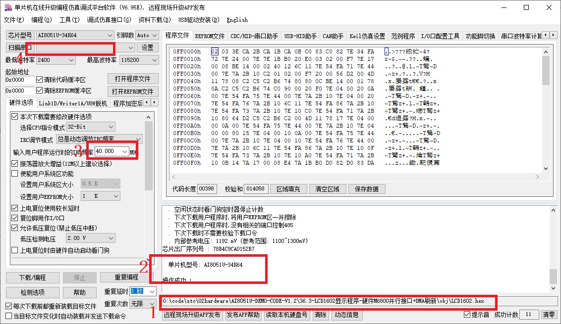

提示烧写成功后,试验箱看起来无法启动了。

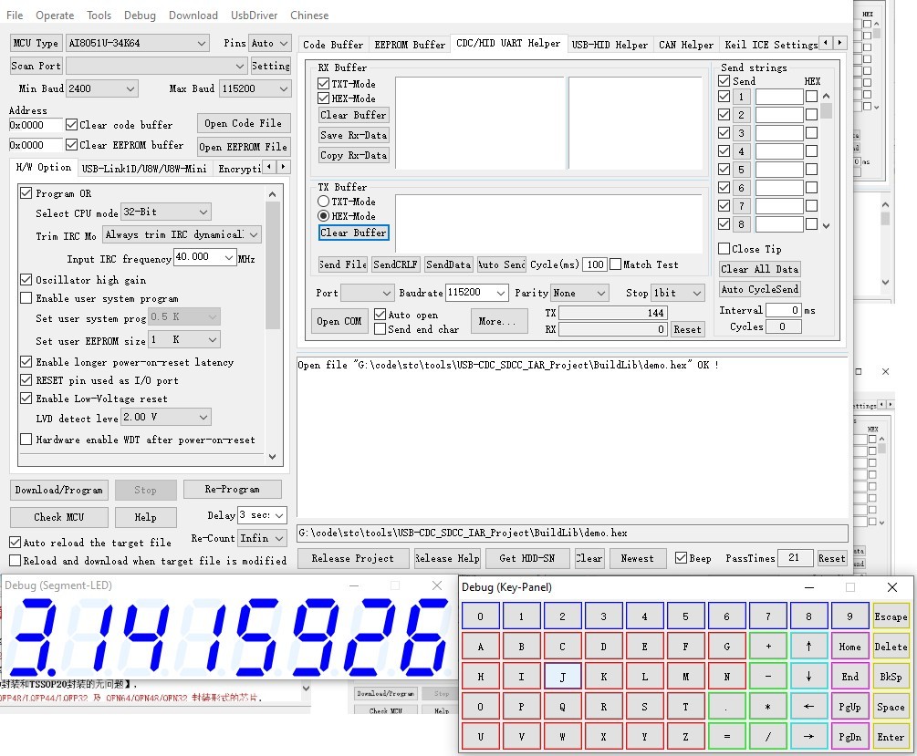

我之前使用过虚拟数码管和虚拟led的功能都可以使用。可是这个虚拟屏幕为啥不行呢?烧写后单板都启动不了了。
难道这个例程是需要修改的吗?不能直接在ai8051 试验箱上使用?
81
679
1308
1308
 楼主| 发表于 2025-1-12 13:55:09 | 显示全部楼层
这是为啥呢?我这边烧写后无法启动。 串口那里都扫不到设备了。

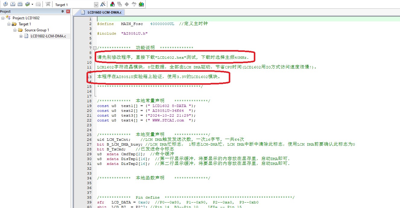

 楼主| 发表于 2025-1-12 13:59:52 | 显示全部楼层
这个固件是 官方原来编译的,我都没重新编译。烧写进去还是无法启动。   太奇怪了。
更新一下以上的说法,因为官方的例子里有些有usb模块,有些没有,没有的usb模块的当然就不显示了。
晚些时候,我把这些例子全改成有usb的。这样启动后里面能看到效果。
3565
7702
7702
发表于 2025-1-12 16:53:51 | 显示全部楼层
例程里面没有加载USB库所以没用出现USB设备应该正常吧
