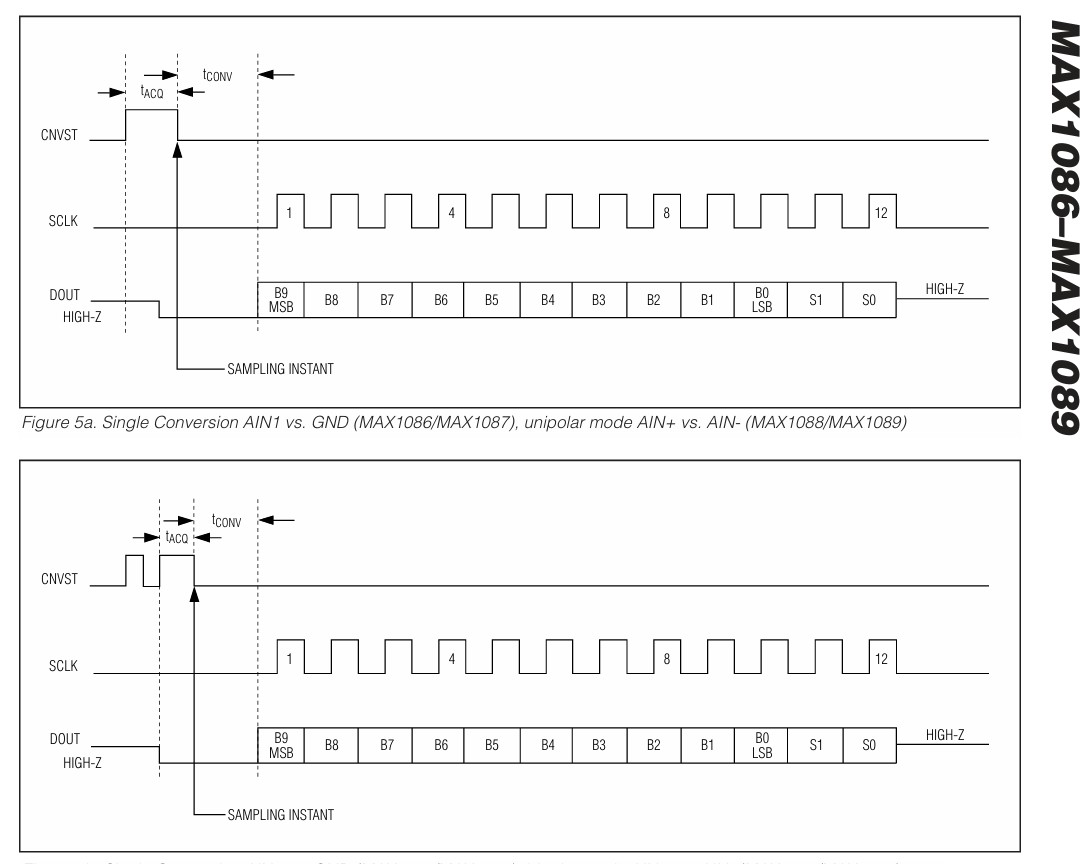

AI8H芯片IO口切换高低电平太慢怎么办,有的模拟SPI协议,波形要求30ns高电平,30ns低电平,这样的波形无法模拟出,AI系列哪款MCU能做到。
或者说有没有加快的办法。

波形如图

楼主开玩笑吧
30ns, 拆合频率 1000/30/2 = 16.67MHz , 不考虑中断影响, 一个循环跳转 3个时钟周期, I/O 口翻转 1个时钟周期(不考虑翻转延时),
则 CPU 时钟频率起码 4倍,  16.67*4 = 66.67MHz ,
目前 STC 没有如此高主频的 CPU芯片.

楼主你误解了产品数据手册的意思
它说的是SPI的极限最高速度。
事实上,比这个慢也是完全ok的,但是不能比这快
