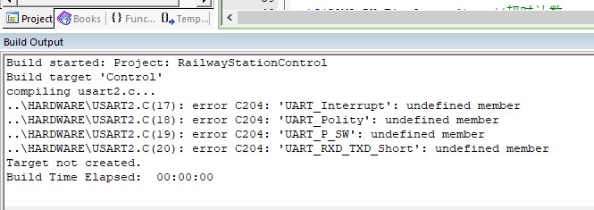

串口移植,以串口1为例进行说明
    #include "USART.h"替换为#include "STC8A_UART.h"
其中有些结构体的定义有区别,需要一一改正
另外,AI64S4A12与64D4的同名函数和宏定义修改如下
函数USART_Configuration();        改为   UART_Configuration();
端口的宏定义由USART1改为UART1
上图提识编译错误
NVIC_UART1_Init()在#include "STC8A_NVIC.h"中
UART1_SW()在#include "STC8A_Switch.h"  中
需要调用这两个头文件,解决该问题。

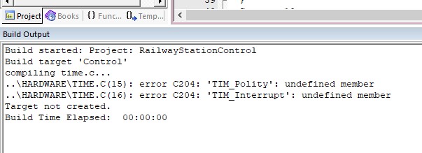

定时器的移植,以timer0为例
更换头文件将#include        "Timer.h"  更换为#include        "AI8A_Timer.h"
重新编译会出错如下图
将函数中的中断使能和优先级更换为如下函数,解决编译错误
NVIC_Timer0_Init(ENABLE,Priority_0);                //中断使能, ENABLE/DISABLE; 优先级(低到高) Priority_0,Priority_1,Priority_
