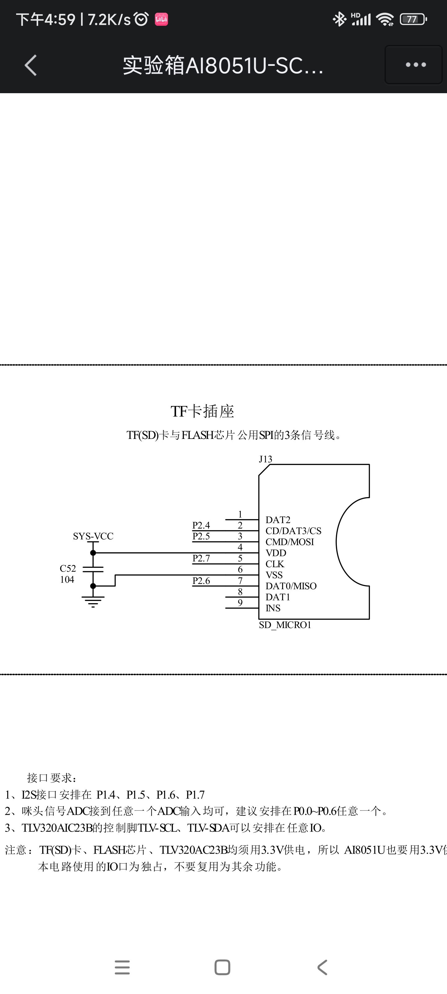

比如ai8051实验箱那个tf卡插口,想读取内容刷320*240屏幕用,一幅图片150k得字节吧,能达到30帧吗,或者改成更小分辨率

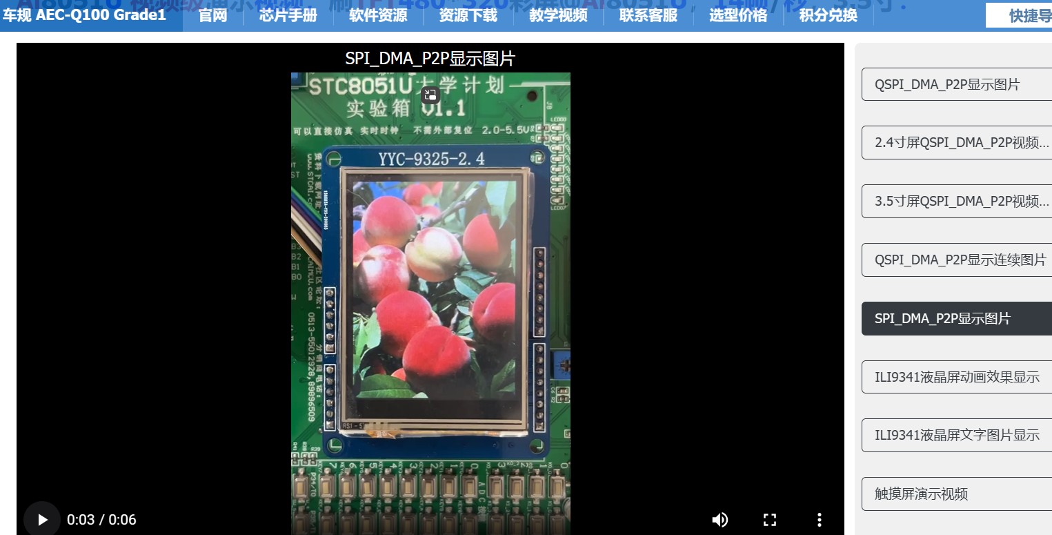

其实我想白嫖看有没有读取tf卡的范例,以前只会软件模拟读取比较复杂,如果能cv一下最好😳私下里试了ili9341驱动的并口一帧能70ms刷完
