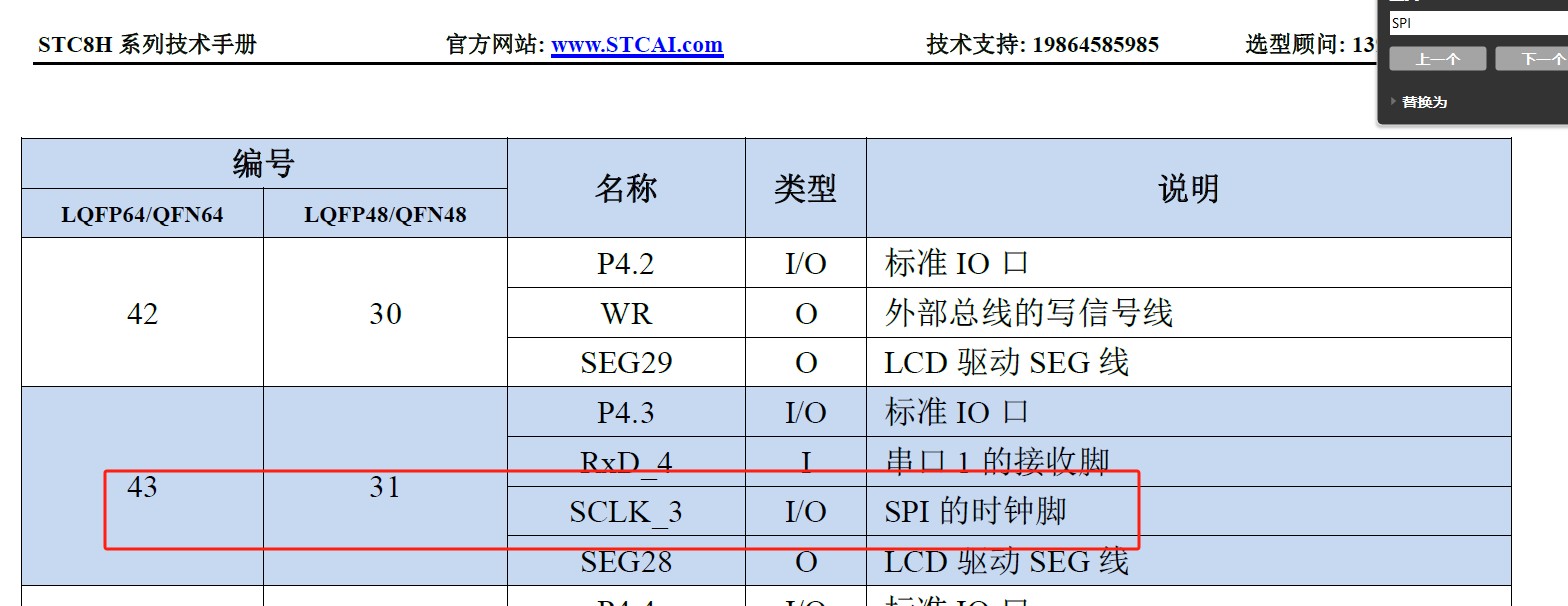

请一个问题。SPI这样连接单片机可以吗?
W25Q18连接STC8H4K64TLCD-45I-LQFP64
是不是需要配套使用呢?  下划线_ 后面的数字必须一样吗?

发表于 2025-1-11 13:26:56 | 显示全部楼层
如果使用硬件SPI  这样接是不行的,,,切换SPI功能引脚是整个SPI的引脚都会切换。。
如果用软件模拟SPI,用什么到无所谓了。
还有就是片选引脚,,如果单片机只作为主模式通讯,,,倒是可以不用安排在硬件SPI的脚位上,,

发表于 2025-1-11 23:16:20 | 显示全部楼层
硬件SPI必须整组使用

发表于 2025-1-12 07:21:57 | 显示全部楼层
你这样只能模拟
上面的一行是一组   必须成对使用
cs接1.2   di接1.3  do接1.4   scl 接1.5   这样。。。

 楼主| 发表于 2025-1-13 16:32:31 | 显示全部楼层
如果用软件模拟SPI, ...
明白了,谢谢!!
