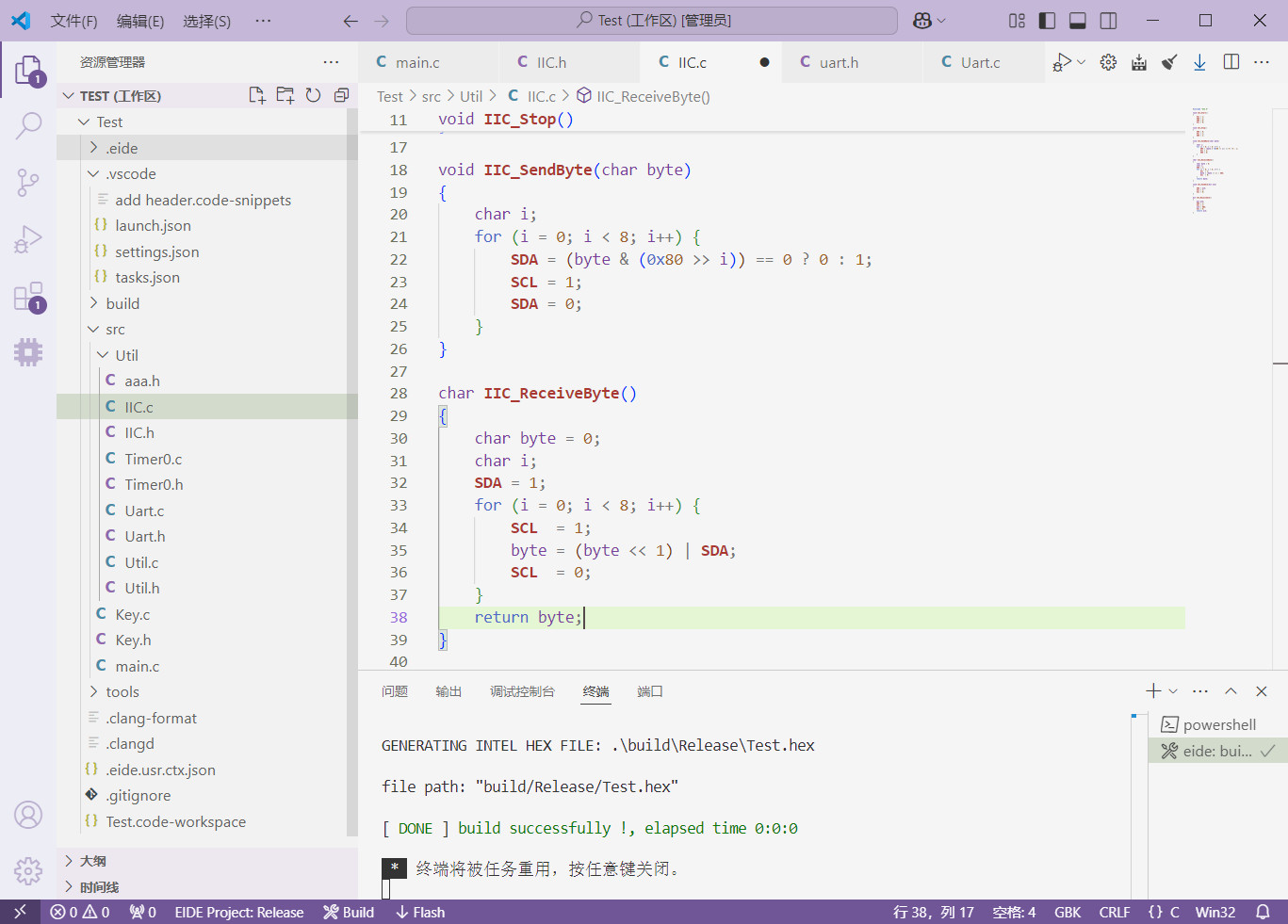

一、byte不是关键字,随便当变量用编译正常通过:

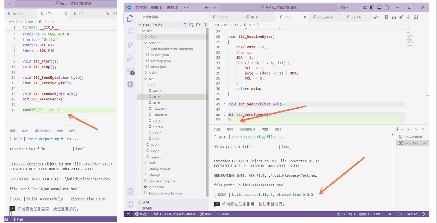

三、如何把data当变量用还能编译通过呢?这样操作:
在头文件.h里面最后留前半个注释符/*,在.c最后加上后半个注释符*/,编译就通过了:
咋发现的呢?我在VSCode里面定义header模板的时候漏了最后的“*/”,
然后用data当变量的时候,编译后报错是“unterminated comment”,就是注释没结束,
然后我在.c里面最后加上*/就编译通过了
