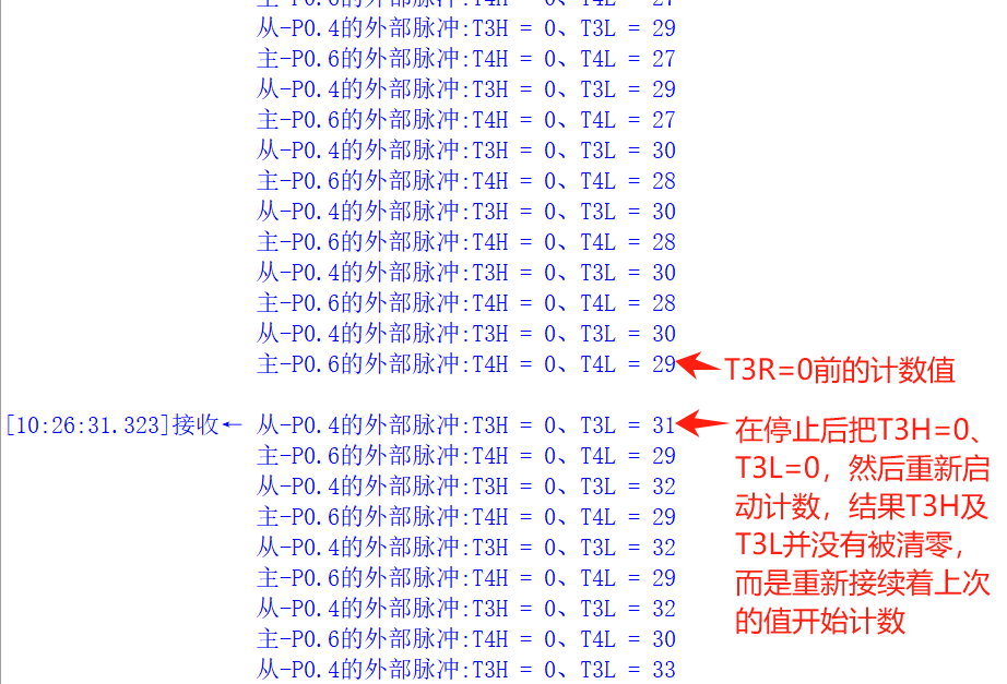

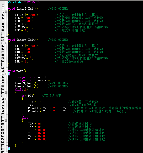

项目中发现,定时器用作计数模式,寄存器值不能清零问题,目前比较急,急盼各路大佬支招,感谢!!描述如下:
一、代码:
用示波器监控实际真实的计数脉冲有没有到P0.4及P0.6脚上,结果用示波器监控发现是有的:
用485打印监控也有:
二、手册里面对定时器3的相关描述:

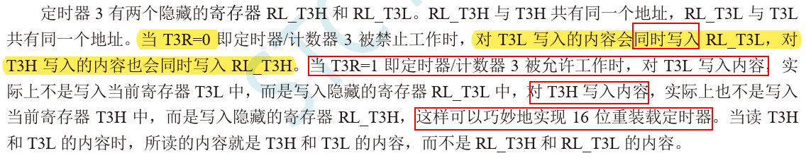

按照手册里面此处的描述,当定时器3用作计数方式【T3_C/T=1】、T3R=0时,我程序里面写T3H=0及T3L=0,此时应该可以对T3H及T3L写入0的,但是无论我如何操作都不能对T3H及T3L清0,此时读取的T3H及T3L仍然是接续计数停止前上次的值。
实在不能理解!

若是按照手册里面此处的描述,当定时器3用作计数方式【T3_C/T=1】、且停止计数【T3R=0】时,我程序里面写T3H=0及T3L=0,此时应该可以对T3H及T3L写入0的,但是无论我如何操作都不能对T3H及T3L清0,此时读取的T3H及T3L仍然是接续计数停止前上次的值。同时定时器3、4用作计数器时只有16位自动重装载模式,不知道是否是与此相关,只要处于16位自动重装载模式就不能改变T3H及T3L的值,有此疑问,但是不知是否确定是这样????????另外,我在计数器3、4初始化时却是可以写T3H=0及T3L=0的,这就给人一种误导,结合上面的的手册里面的相关描述的截图内容,很容易让人认为是可以在计数器停止时对寄存器进行清零操作的,唉,若此问题不能解决,我们的项目就要黄了,年都过不好了!!!!!!!

发表于 2025-1-12 17:51:10 | 显示全部楼层
你好,可以尝试先切换回到定时器模式,然后再进行清零操作,这边对T0的16位自动重载测试,是正常可以清零的
while (1)
	if(P34_flag)
		P34_flag = 0;
		in_cnt = ((u16)TH0<<8|(u16)TL0);
		printf("T0++,This Num=%d\r\n",in_cnt);
	if(P35_flag)
		P35_flag = 0;
		TCON &= ~(0x30);//clear TR0/TF0
		TMOD &= ~(0x0f);//clear T0_mode/C_T/GATE
		TH0 = TL0 = 0x00;
		printf("T0 clear,This Num=0!\r\n");
		T0_CT = 1;//in_cnt
		TR0 = 1;
		printf("T0 reload and run\r\n");
补充测试T4也是一样的
详请参阅测试程序:
if(P33_flag)
	P33_flag = 0;
	T4T3M &= ~(0xf0);//clear T4R/T4C_T/T4x12/T4CLKO
	T4H = T4L = 0x00;
	printf("T4 clear,This Num=0!\r\n");
	T4_CT = 1;//in_cnt
	T4R = 1;
	printf("T4 reload and run\r\n");
if(P06_flag)
	P06_flag = 0;
	in_cnt = ((u16)T4H<<8|(u16)T4L);
	printf("T4++,This Num=%d\r\n",in_cnt);

T0及T1确实可以清零,是因为它们都具有几种模式,但是T3、T4只具有16位自动重载模式,应该不支持对T3H、T4H、T3L、T4L清零的。没办法,我只好另选他法了,感谢指导!!

主要是我的硬件也已经固定无法更改了,只能使用T3、T4的外部脉冲计数输入端了。但是我发现只要给芯片断电重新上电,T3、T4的计数寄存器就可以自动恢复为0值,无奈我只好采用软件复位的方式来进行清零操作,虽然太笨了,但是也暂时解决了目前的不清零问题。
