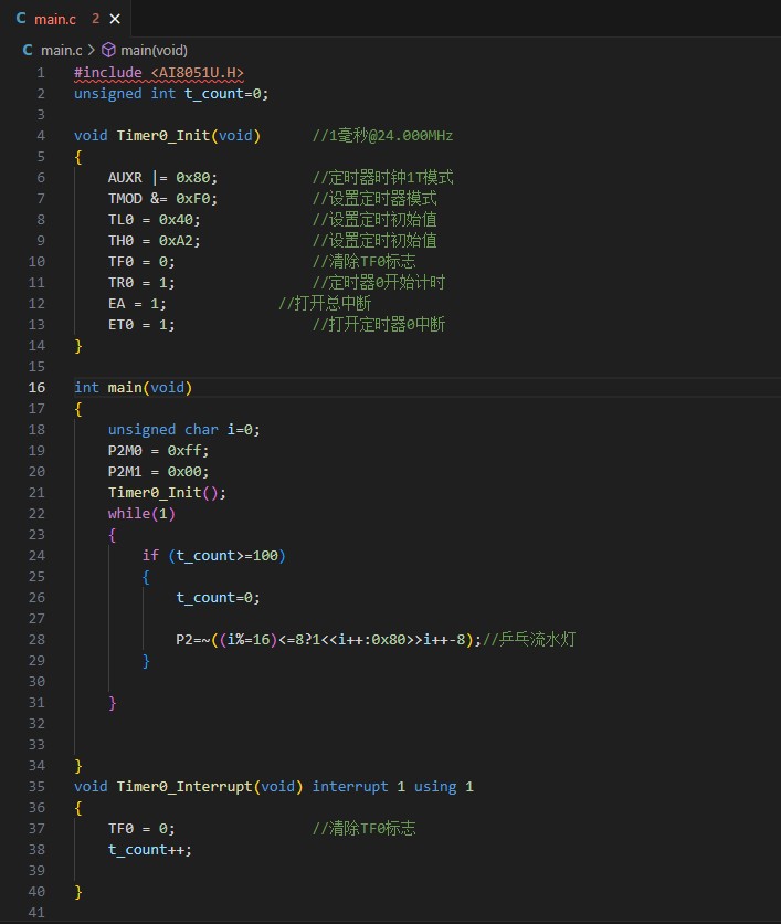

  1. P2=~((i%=16)<=8?1<<i++:0x80>>i++-8);//乒乓流水灯

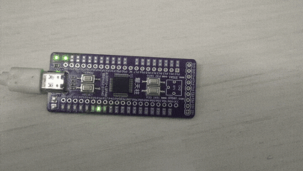

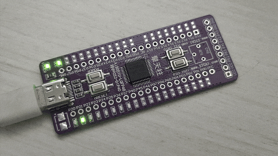

上代码,只要一句就能实现如图效果,记录一下学习过程。
如果可以精简,欢迎回帖
程序截图:
单向流水灯:
  1. P2=~(1<<i++%8);
效果:

发表于 2025-1-10 19:51:51 | 显示全部楼层
if else的变形啊

发表于 2025-1-10 19:54:29 | 显示全部楼层
对,三目运算

发表于 2025-1-11 05:25:19 | 显示全部楼层
一条语句是做不到的, 还必须加延时(楼主是利用定时中断标志触发延时).

发表于 2025-1-11 07:59:12 | 显示全部楼层
这种编译出来是不是也不少?

发表于 2025-1-11 11:30:17 | 显示全部楼层
可以拆成分好多句

发表于 2025-1-11 20:44:49 | 显示全部楼层
wangxi*** 发表于 2025-1-11 11:30
可以拆成分好多句
重要的是聚合
