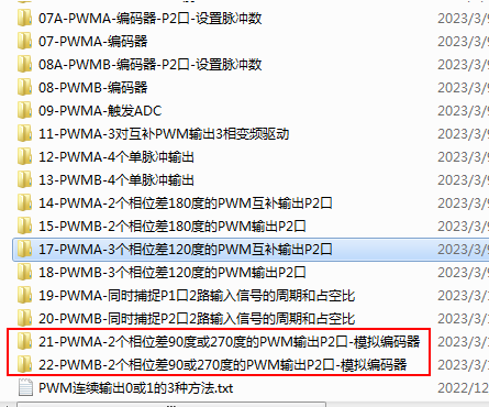

发表于 2023-3-15 09:57:09 | 显示全部楼层
楼主,用楼上说的程序,180度相位差的例子,改成90度相位差或270度相位差的就可以了。

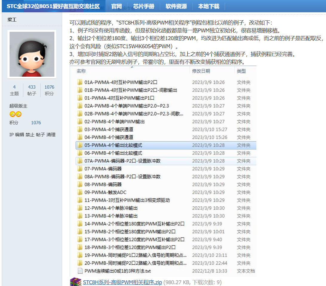

发表于 2023-3-15 11:04:59 | 显示全部楼层
模拟编码器的例程来了:
正转
翻转
STC8H系列-高级PWM相关程序.rar (1.18 MB, 下载次数: 262)

1597
 楼主| 发表于 2023-3-15 19:06:27 | 显示全部楼层
梁*** 发表于 2023-3-15 11:04
模拟编码器的例程来了:
感谢梁工

那我就再发一下,说不定有新增例子。
STC8H系列-高级PWM相关程序.rar (1.36 MB, 下载次数: 226)
