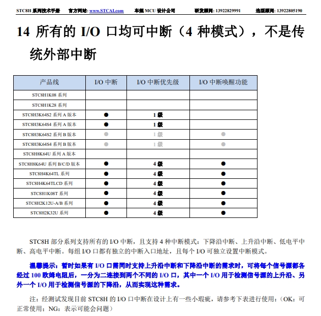

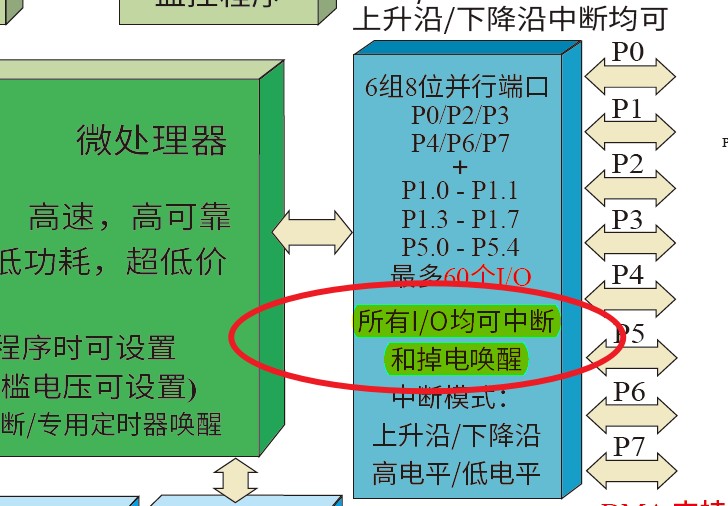

看到选型手册上写着掉电唤醒支持所有IO(如下图):
但是在 STC8H 的手册上,写着如下内容:
那么我想让P1.0(作为 IO 外部中断,而不是RXD2)唤醒,能行吗?

发表于 2025-1-10 15:57:36 | 显示全部楼层
部分支持
‌STC8H系列单片机部分支持所有IO口掉电唤醒功能‌。
例如,STC8H4K64TLRC系列单片机在普通IO口的中断控制教程中提到,只有部分IO口支持中断和掉电唤醒功能‌。

发表于 2025-1-10 16:00:32 | 显示全部楼层
pbwk*** 发表于 2025-1-10 15:57
部分支持
例如,STC8H4K64TLRC系列单片机在普通IO口的 ...
意思是普通的IO中断和INT0、INT1这些外部中断还是有差别?

发表于 2025-1-10 16:13:08 | 显示全部楼层
你看看手册,有详细说的。
https://www.stcaimcu.com/data/download/Datasheet/STC8H.pdf
