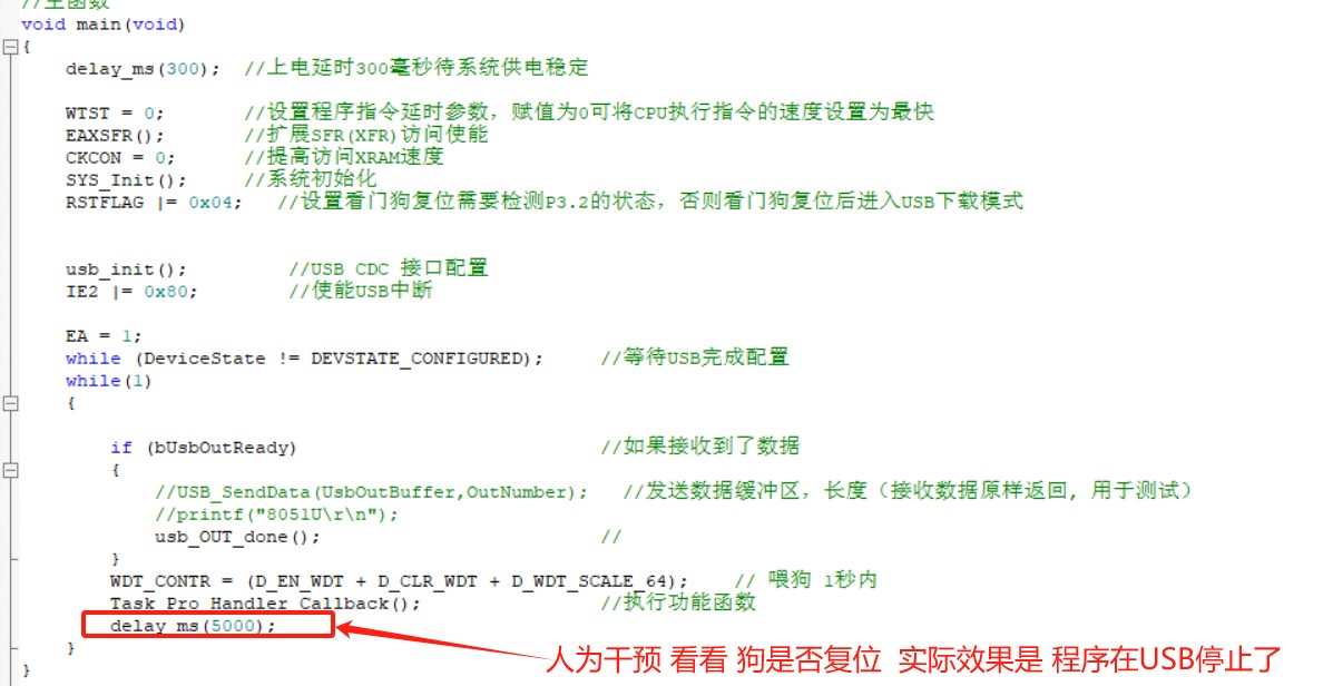

测试现象,1 在任务内部点亮一个灯常亮,为了验证看门狗是否反复复位,人为在点亮灯后延时1.5秒,实际效果看门狗复位后卡在USB代码中
                2 屏蔽USB配置  看门狗复位 正常反复 复位   正常   符合预期想法
疑问在不屏蔽USB配置  情况下看门狗也能反复复位。
