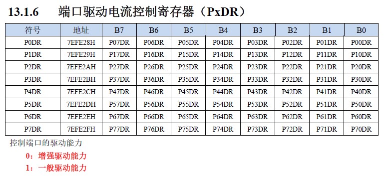

请问8H4KXXTL的COM脚大电流输出,是不是硬件决定的?我不用芯片自带的数码管驱动,而是自己软件编程,COM0-COM7对应的引脚是不是也具备80mA的大电流驱动能力?

可以的,无论是否使用硬件LED驱动器,都要配置PxDR寄存器

原来是这样
