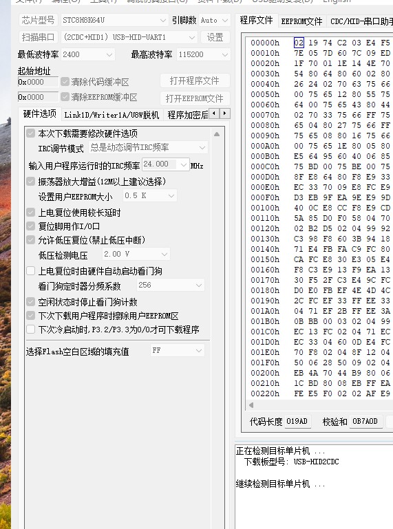

USB线,软件V6.95E [attachimg]80029[/attachimg][attachimg]80030[/attachimg]  详情 回复 发表于 2025-1-10 15:01

发表于 2025-1-10 15:01:24 | 显示全部楼层
乘风*** 发表于 2025-1-10 14:53
用什么工具连接板子跟电脑?USB线?还是USB转双串口工具?
USB线,软件V6.95E

发表于 2025-1-10 15:13:46 | 显示全部楼层
你使用USB口直接下载程序  但是看你软件显示有时USB转双串口呢???

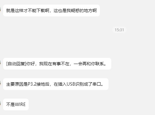

客户自述:[attachimg]80037[/attachimg]  详情 回复 发表于 2025-1-10 15:38

客户自述: 截图202501101538233874.jpg

发表于 2025-1-10 15:40:42 | 显示全部楼层
芯*** 发表于 2025-1-10 15:01
USB线,软件V6.95E
拉低P32情况下,连接USB线,给MCU上电。
ISP软件扫描串口框识别出 USB-Writer 接口后再进行下载/编程。现在识别出来的接口应该是芯片里面烧录了USB转双串口程序后,芯片运行时产生的设备。
(MCU最好要有独立供电,通过插拔USB线进行供电的话,识别出 USB-Writer 接口的成功率会很低)

发表于 2025-1-10 15:45:57 | 显示全部楼层
你烧写的USB升级程序不对把,是不是选了USB转串口的程序?

发表于 2025-1-10 16:08:15 | 显示全部楼层
这是被下载为USB转串口工具
USB直接下载是接好USB信号线,P32接地,再上电,识别到USB-Writer后点下载
