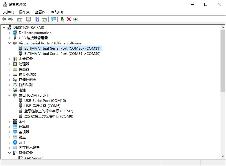

如图,我用虚拟串口工具给模拟了两个虚拟串口
官方工具检测不到
别的串口工具却可以,这是怎么回事?

您好,麻烦使用最新的ISP软件6.95E版本下载并提供截图

发表于 2025-1-10 12:56:21 | 显示全部楼层
是可以的

发表于 2025-1-10 12:57:39 | 显示全部楼层
你这个版本也是可以的

你用的什么模拟软件,可以发一下吗

Anr*** 发表于 2025-1-10 13:11
你用的什么模拟软件,可以发一下吗
com0com

我网上找的都安装失败了,你的安装包有无,可以发我试试吗

发表于 2025-1-10 16:16:20 | 显示全部楼层
好像是这个,你看看能不能装上吧
