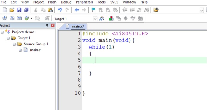

现在会了新建工程,因为有点c语言基础,所以学起来比较上手,成功写出代码并生成hex文件,不过因为板子还没到,暂时无法烧录看看实际效果。
在添加头文件的过程中,我发现了比视频中更方便的方法,即在第一行右键点第二个,添加头文件(Add........),即可添加,就不用在烧录器中生成文件和代码了。而且在新建工程的过程中,已经设置了我们选用的芯片,不用担心添加的头文件出错。

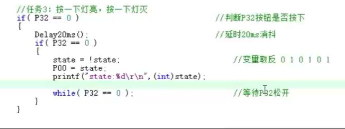

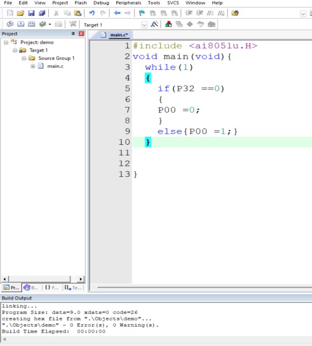

按键输入检测:
这里也是写了一段代码,等板子到了试试看看效果。
如果要实现按一下灯灭,按一下等闪的效果,需要用到while语句,并且定义新的变量。还要考虑按键的延时因素。(isp生成后在void main前粘贴)
生成的代码使用时,要么删除nop语句,要么添加头文件#include<intrins.h>
