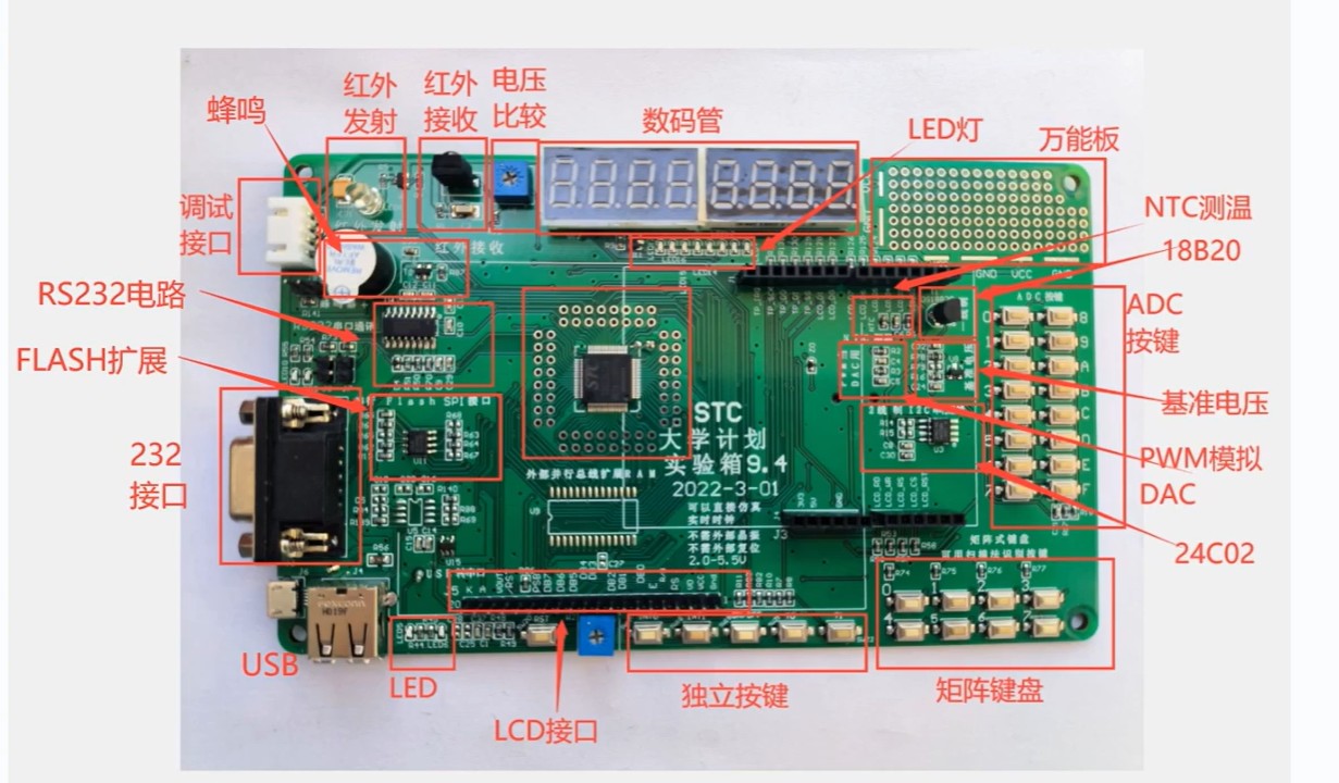

第二集,了解了stc32实验箱各个模块的作用是什么,冲哥举了一些例子,简洁明了

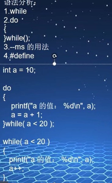

第六集,学习delay函数进行LED点亮和花式点灯,循环函数是怎样编写的
截图202501101044007575.jpg delay函数需要写在void main函数前或者在main函数前调用
截图202501101045565728.jpg do-while和while循环的编写程序区别
程序如下
