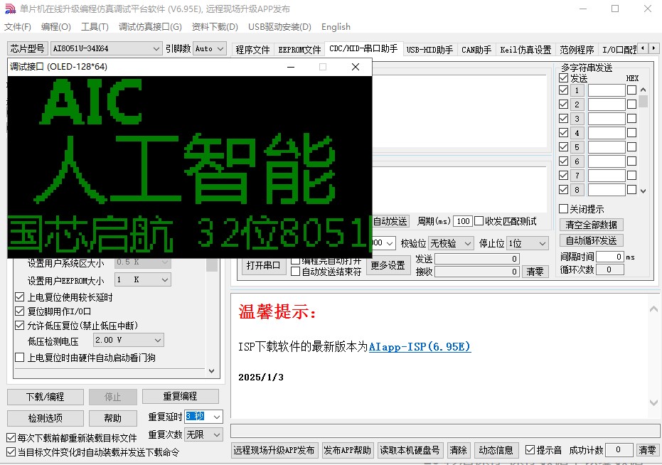

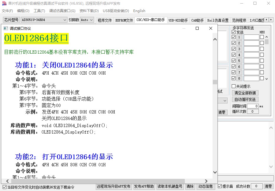

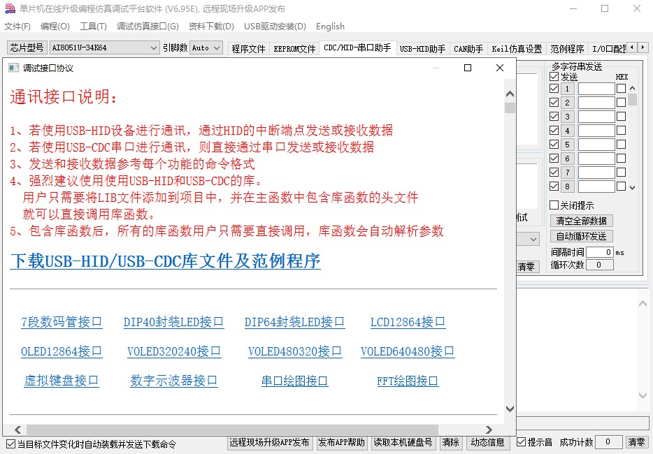

发表于 2025-1-10 11:24:18 | 显示全部楼层
25432
AIapp-ISP的 【调试仿真接口 | OLED12864】如何使用
